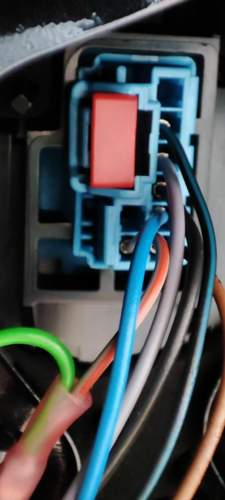

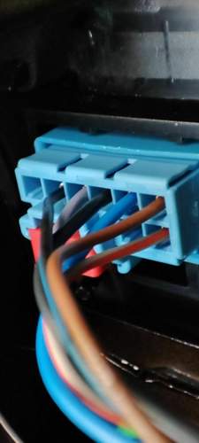

Guten Abend allerseits, ich habe ein kleines Problem bzw. Anliegen. Ich habe bei meinem Passat die Led Rückleuchten nachgerüstet. Es funktioniert auch soweit alles. Leider bekomme ich die Fehlermeldung Rücklicht rechts prüfen. Nun ist mir aufgefallen das die nsl (nebelschlussleuchte) rechts ohne Funktion ist. Außerdem fiel mir auf das bei der steckerbelgung rechts ein pin im Stecker frei ist. Außerdem hatte ich laut kufatec Anleitung 2 stecker ausgepinnt die wohl laut Anleitung stillgelegt werden mussten. Bzw ausgepinnt werden und durch einen der kufatec kabel ers. Werden musste. Soweit ich mich errinnere war es pin 5. jetzt wollte ich mal in die Runde fragen ob mir ggfs. Jemand von euch ein bild von der nachgerüsteten pin belegung von HR innen zukommen lassen kann. Leider habe ich vergessen wo ich was ausgepinnt habe da es schon eine woche her ist. Und ich leider keine Bilder gemacht habe. Ich wäre allen sehr dankbar die mir helfen könnten. Ich danke schonmal im Voraus.

@yaabbaa
Ich habe mal eine Frage an dich ich habe dank. Deiner codierungsliste alles perfekt codiert bekommen. Jetzt wollte ich dich mal fragen ob du mir bei meinem Problem ggfs. Weiterhelfen kannst. Ich habe im Bordcomputer die Fehlermeldung Rückleuchte rechts prüfen. Außen ist alles angeschlossen und funktioniert auch alles. Innen aber habe ich das Problem das ich 2 pins über habe. Jetzt wollte ich dich fragen ob du mir ggfs. Mal ein bild schicken könntest wo ich ggfs. Erkennen wo diese 2 pins eingepinnt waren bzw. Wo sie eingepinnt werden müssen. Diese Anleitung von kufatec hat mir bisher nicht weiterhelfen können. Die lampe an sich funktioniert einwandfrei ich weiß leider nur nicht mehr wo ich was ausgepinnt habe und wo es wieder angeschlossen werden sollte oder ähnlich. Ich wäre dir wirklich sehr dankbar wenn du oder vielleicht jemand anderes mir bei meinem Problem helfen könnte.
Liebe Grüße
@Golftdi
Anbei die Bilder des Steckers der Innenleuchte rechts!
lg yaabbaa
