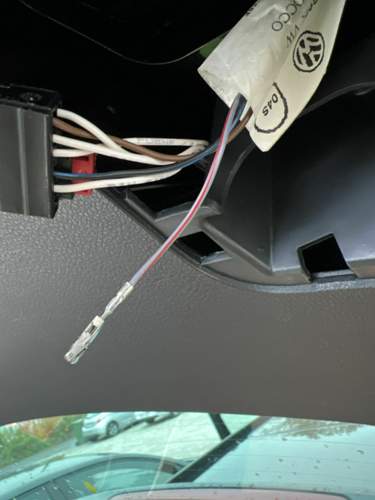

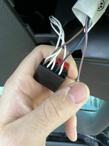

Leider sieht es bei mir so aus. Ich habe gestern den led Stecker bestellt. Also den blauen und wollte dann nochmal alles neu einpinnen.
@Golftdi schrieb am 5. November 2021 um 08:19:31 Uhr:
Leider ja da wusste ich nicht was das für Probleme gibt hab es einfach bestellt weil ich dachte es wäre einfacher. Pustekuchen. @Masterpanic80
Den hatte ich nämlich auch vorher drin und der hat nicht funktioniert. Auch nicht mit die ihren Codierdongle. Hab dann alles selber verkabelt.
Zum Glück hatte ich das Geld für beides zurück bekommen
Noch mal ganz kurz: Es ist nicht so einfach die FL Rückleuchten nachzurüsten! Selbst bei den Vorfacelift High LED musste ein Kabel gezogen werden, wenn man von Comfortline auf Highline umbauen wollte. Ich habe für den Umbau von Low LED - High FL LED 6 Kabel vom BCM nach hinten verlegt. Auch müssen dann im BCM Leuchtenkanäle geändert werden. Der Lightningman hatte das hier schon mal aufgedröselt. Also bloß blaue Stecker holen und umpinnen reicht nicht.

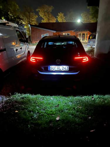

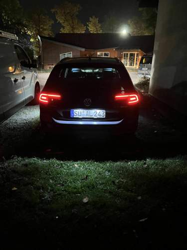

Nochmal einen schönen Abend miteinander, es tut mir leid falls ich hier wen nerve nur mir ist was bei meinen Lampen aufgefallen vielleicht kann mir jemand weiterhelfen. Ich habe bei dem Standlicht nach genauerem Vergleichen festgestellt das bei mir eine Led leiste unbeleuchtet ist. Und zwar die mittlere. Jetzt habe ich die pins und Leitungen geprüft es sollte alles richtig sein. Vielleicht habe ich bei der admap (Codierung) etwas vergessen oder übersehen. Vielleicht hatte jemand das gleiche Problem oder vielleicht weiß jemand schon von vornherein was das Problem sein kann. Ein bild ist anbei. Ich wäre für jede Hilfe ziemlich dankbar.
Lg
Die beiden inneren sind ein Kanal in der adpmap. Weiß es nicht auswendig welcher. Kannst du mal eine adpmap posten von dem Zustand, dann kann ich das mit einer von mir vergleichen.
Das wäre super ich bin momentan auf der Arbeit ich schicke es morgen früh sofort. Danke für die hilfe.
Lg
Prüf nochmals das hier: unterstrichener Text solle eingestellt werden!
27NSL (Rücklicht), Standlichten hinten beide innen (LED-Rückleuchten)
ENG116963-ENG116395-Leuchte27NSL RC6-Dimming Direction CD 27,maximizeminimize ,16
ENG116963-ENG116390-Leuchte27NSL RC6-Dimmwert AB 27, 0100 ,16
ENG116963-ENG116398-Leuchte27NSL RC6-Dimmwert EF 27, 0100 ,16
ENG116963-ENG116387-Leuchte27NSL RC6-Fehlerort mittleres Byte DTC-DFCC 27, 0036 ,16
ENG116963-ENG116579-Leuchte27NSL RC6-Lampendefektbitposition 27, 001A ,16
ENG116963-ENG116385-Leuchte27NSL RC6-Lasttyp 27, nicht aktiv32 - allgemeine LED bis 12W ,16
ENG116963-ENG116388-Leuchte27NSL RC6-Lichtfunktion A 27, nicht aktivStandlicht allgemein (Schlusslicht: Positionslicht: Begrenzungslicht) ,16
ENG116963-ENG116392-Leuchte27NSL RC6-Lichtfunktion C 27, nicht aktivBremslicht ,16
ENG116963-ENG116396-Leuchte27NSL RC6-Lichtfunktion E 27, nicht aktivNebelschlusslicht wenn kein Anhaenger gesteckt und Rechtsverkehr ,16
