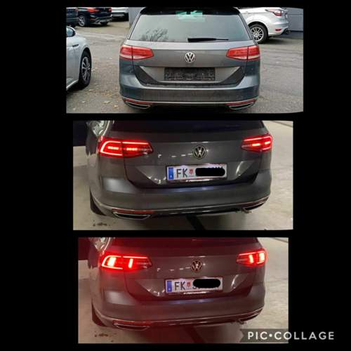

So habe den Umbau erfolgreich abgeschlossen. Im großen und ganzen lief es gut. Vieleeeeenn dank an dieser Stelle an yaabbaa 1. für die Codierung die er bereitgestellt hat und 2tens für die Unterstützung.
@TT-8N-1999 : Vielleicht magst deine Erfahrungen und Hürden auch hier festhalten, damit es der nächste leichter hat! Wie lange hast du gebraucht, warst du alleine oder hattest du Hilfe. Was war für dich am leichtesten und was am schwersten?
lg yaabbaa
Hier mal eine kurze Info:
Codierung geht am einfachsten.
Vekleidungsteile sollten auch kein Problem sein.
Die rechte Kofferraumverkleidung würde ich drannlassen und die linke nur von oben lösen dann mit Gefühl wegspreizen. Rücksitzbank muss raus lehne aber nicht. Die Türeinstiegsleisten habe ich auch nur ein wenig gelupft und das Kabel reingeschoben.
Ein Kabelsatz würde ich aber schon empfehlen.
Nun zur Problematik 🙂
Das auspinnen der vorhandenen Schwarzen Steckern hat mich zu irre geführt. Stecker vom BCM hat mich auch viel Nerven gekosten da ist ganz oben unter dem Bügel eine kleine Lasche zuerst muss die Lasche reingedrückt werden und dann kann man den Bügel runterholen.
Ich war alleine und habe 4Stunden gebraucht.
Lg Volkan

Anbei noch ein Foto
