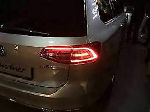

Hallo nochmal.
Ich hab gestern nochmal eine andere Anleitung durchgeschaut.
Dabei bin ich auf den bei mir fehlenden pin 5 gestoßen. Der muss mit den werkseitigen blau schwarzen Kabel verbunden und dann am Stecker beim pin 5 eingepinnt werden.
Jetzt funktioniert auch das Bremslicht innen. Auch alle anderen leuchten funktionieren.
Bis auf das normale fahrlicht innen welches so wie aussen waagrecht leuchtet und sich beim bremsen aufstellt.
Richtig verkabelt sollte jetzt ja alles sein da ja alles andere funktioniert.
Hatte das schon mal jemand? Es is jetzt kein Weltuntergang wenn der innere waagrechte Balken nicht leuchtet aber original is anders.
Danke und LG Christian

Codierung kontrollieren geht am einfachsten fürs erste

Könntest du schon die Ursache für diesen Fehler finden?
Ich steche an der selben Stelle, nur das bei mir die Bremslichter und das Standlicht an den Innenleuchten nicht geht. Eingebaut habe ich die HL Leuchten mit Kufa... Kabelsatz.
