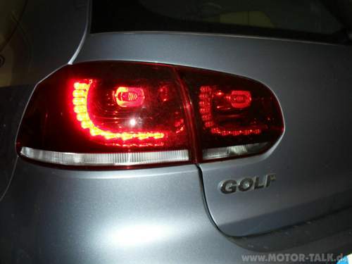

hallo alle zusammen,
weiß jemand von euch wo man led-rückleuchten für den 6er bekommt?hab überall schon geschaut aber leider nichts gefunden:-(
sollte noch jemand die Golf 6 R LED Rückleuchten günstig benötigen,
so ist anbei eine Adresse vom Autohaus Steiner, wo ich meine incl. Versand
für 426,50Euro incl Mwst bekommen habe.
Die Teile für die Selbstbau Adapterstecker sind ebenfalls für ca. 35Euro erhältlich.
Die Veröffentlichung ist mit Hr. Feldhoff abgesprochen.
Ansprechpartner ist Hr. Feldhoff vom Teiledienst
Tel.: +49 (0) 2327-3948
E-Mail: Ah-Steiner.Teiledienst@DE609090.VAPN.DE
Teilenummern für LED Rückleuchten:
5K0 945 093 P (Links Innen) für 102,50 Euro
5K0 945 094 P (Rechts Innen) für 102,50 Euro
5K0 945 095 L (Links Außen) für 107,50 Euro
5K0 945 096 L (Rechts Außen) für 107,50 Euro
Teilenummern für Adapter:
6x Einzelleitungen 000-979-150EA
4x Stecker LED Leuchten 7N0-972-703
4x Gegenstecker für Orginal-Kabelbaum 191-972-713
Ein Druck auf den Danke Button ist erwünscht.
ach ja, gestern wurden diese bestellt von ihm und heute waren sie schon bei der lieferung dabei
gruss mario

Hier die Fotos, konnte Sie nur in der Garage machen, da sonst die Sonne auf die Rücklichter gescheint hätte und nichts erkennbar wäre. Aber ich denke man kann es auch so sehen.
Die Adapter sehen übrigens normal aus, also so wie man sie in diversen Online-Shops bekommt. Da sind keine zusätzlichen Kabel oder Widerstände verbaut. Lediglich das Kabel für die linke innere Rückleuchte ist mit dem Widerstand (siehe vorherigen Beitrag) versehen.
Bremslicht-aus
Bremslicht-an
Bremslicht-an-2
