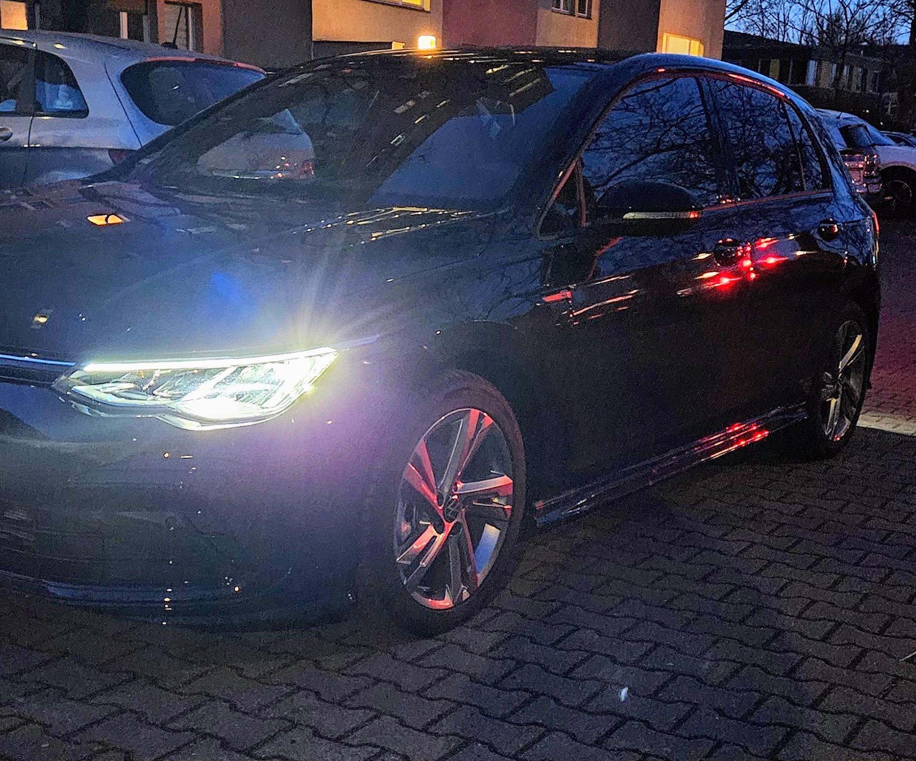

Hi! Ich hatte den Verdacht, dass die SW zu tief stehen, da ich mit den LED-Plus SW wenig bis gar nix gesehen habe, ausser ein schwarzes Loch links 😠
Dann war ich beim Händler, er solle die Einstellungen prüfen. Was macht der:
In die Werkstatt auf irgendeinen Stellplatz fahren und ein altbackenes SW-Einstellgerät geholt, fährt hi n- und her und sagt: alles Ok, Höhe stimmt !
Habe das auch gesehen und war erstaunt 😕
Damit habe ich mich aber nicht abspeisen lassen und auf die Grundeinstellung bestanden, auf dem SW-Einstellplatz !
Grundeinstellung mit Tester angefahren und das Abblendlicht geprüft. Ergebnis: beide zu tief !!!
Wie kann das überhaupt sein ? Würde ja bedeuten, dass einige mit falsch eingestelltem Licht fahren, wenn zunächst dieser "Schnelltest" gemacht wird ...
Der "echte" Test steht jetzt noch aus, bin gespannt ob die Reichweite jetzt passt und ob ich angeblinkt werde 🙂

Also ich komm gerade nicht mit. Die Werkstatt, ob da VW Schulze, Boschdienst Müller oder KFZ-Meister Kruse am Schild steht, bekommt eine Neigung, auf die der Scheinwerfer einzustellen ist.
Verbindlich ist ECE R48 für die korrekte Einstellung von Scheinwerfern. Aufgrund dieser Anforderung werden Werkstattleitfäden erstellt. Unter anderem:
Die abwärts gerichtete Ausgangsneigung der Hell-Dunkel-Grenze des Abblendlichtbündels, die im
unbeladenen Zustand mit einer Person auf dem Fahrersitz einzustellen ist, ist vom Hersteller mit einer
Genauigkeit von 0,1 % festzulegen und deutlich lesbar und dauerhaft an jedem Fahrzeug in der Nähe des
Scheinwerfers oder des Herstellerschildes in der in Anhang 7 wiedergegebenen Form anzugeben.
Der Wert dieser angegebenen abwärts gerichteten Neigung ist nach den Vorschriften des Absatzes
6.2.6.1.2 zu bestimmen.
Der Golf mit LED Plus hat hier 1,0% von VW erhalten. Das ist der ganz typische Wert für Kompaktwagen.
Da - soweit mir bekannt - alle Golf mit aLWR ausgestattet sind, brauchen wir uns hier um Zusatzgewichte, um einen vollen Tank zu simulieren nicht zu kümmern, sondern nivellieren im Einstellprozess die Sensorik mit.
So, zurück zum Thema. Der Scheinwerfer muss also auf 1,0% Neigung eingestellt werden. Stellt man ihn absichtlich auf 0,9% oder 1,1% macht man einen Job nicht richtig. Das ist jetzt aber nicht neu, sondern spätestens seitdem LWR Pflicht ist Stand der Technik.
Was heißt das nun also? Wenn der Scheinwerfer in 70cm höhe Angebracht ist (geschätzt), habe ich bei 1% Neigung exakt 70m Wurfweite. Hab ich nun dicke Finger und stell den Scheinwerfer auf 0,9% Neigung, hab ich schon 78m. Aus der Erfahrung: Das merkt man als Fahrer kaum, aber schon, wenn man dem Auto entgegenkommt.

Ich war in der Werkstatt, ein unbekannter Mechaniker stelle irgendwas an den Scheinwerfern ein, ich konnte leider weder dabei sein, noch mit ihm sprechen. Die freundliche Frau am Serviceschalter meinte dann nur: „alles eingestellt schönen Tag noch.“
Im Ergebnis der ersten Nachtfahrt heute empfand ich es aber als deutlich besser. Nicht übertragend, aber man konnte immerhin 75kmh+ mit Abblendlicht fahren.
