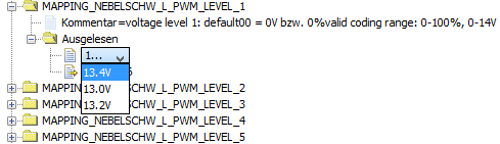

Hi Roswell,
danke noch mal für die Settings.
zu den PWM Settings hätte ich aber noch eine Frage.
Bei mir kann man nicht 100% einstellen. Ich habe die folgenden Werte zur Auswahl (siehe Anhang):
13.4V (Werte=86) --> aktuell konfiguriert
13.0V
13.2V
Beim Coding Range steht 0-100%, 0-14V
Da der Wertebereich in HEX definiert ist würde 86 Hex 13,4V bedeuten, aber nicht 100%
Muss ich hier den Wert auf 14V bzw. 8C Hex umstellen damit ich 100% habe? Hält das der LED NSW aus?
Welchen HEX Wert und somit welche Spannung hast du konfiguriert?
Danke & LG
Roland

Dein Softwarestand ist zu alt. Welche HEX Werte jetzt 100% entsprechen müsste ich mal raussuchen oder Du testest es einfach.
