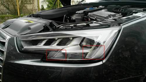

Servus,
ich hab hier noch nix von beschlagenen LED Matrix Leuchten gelesen.
Hab ich ein leichtes Spiel bei der Herstellung gehabt, sprich Spaltmaße passen nicht?
Selbst wenn es trocken ist und ich in der Garage das Licht anhabe, heben sich die Leuchdioaden (via Staub?) im Glas ab.
Sehr unschön. Ich vermute in der Tat ein Spaltmaßproblem. Noch hab ich ja Garantie.
Frage: Mal zum Händler gehen oder alles ganz normal?
Mir ist das noch nicht aufgefallen.
Du solltest für den Freundlichen ein Foto ohne Kärcher im Hintergrund machen...

Dann müsste man auch bei Platzregen auf der Autobahn anhalten... halt ich für unnötig. Entweder die Scheinwerfer sind mal wieder "Stand der Technik" oder sie sind defekt. Ich würde einfach zum 🙂 fahren, wenn sie mal beschlagen sind.

Beim Hochdruckreiniger muss man auf eine gewisse Distanz achten, sonst ist da nichts dicht. Mindestens 40cm Sprühdistanz würde ich sagen. So ein Druck kommt im Regen niemals zustande.
Der Mindestabstand ist beim Hochdruckreiniger das absolut wichtigste!

Also... das mit dem Kärcher ist sicherlich suboptimal... ABER: Die LED-Leuchten dürfen innen nicht beschlagen - die sollten dicht sein!!! Anders als bei Metalldampflampen (Xenon) werden die LED-Leuchten kaum mehr warm und haben KEINE Entlüftung. Dringt also Wasser ein, dann hat das Modul einen Riss (Problem ist bei Audi bekannt).
Dies war bei unserem S3 meiner Frau der Fall und das ganze Scheinwerfer-Modul wurde anstandslos in Garantie ausgetauscht!

Danke an Arcuos für die Info, auch bei mir beide (!) von innen beschlagen.
Meine Beschlagen je nach Wtterlage auch! Ist aber in Grenzen normal, die Scheinwerfer sind mit einer Zwangsentlüftung ausgestattet, also nie ganz dicht. Es muss ein Luftaustausch möglich sein!
Zwangsläufig schlägt sich dann bei ungünstigen Temperatur/Luftfeuchtigkeit-Verhältnis Wasser nieder!
Hat unser A2 immer schon gehabt und auch alle anderen Audi Modelle.
Damit wird man beim Händler wenig erfolg mit einer Reklamation haben.
Stand der Technik!!!
Ist ganz normal und hat selbst mein alter mit Matrix.
Hatte mich damals zwar auch gewundert, verschwindet dann immer wieder, also alles gut.
Hatte der A2 nicht xenon ? Die dürfen beschlagen, Matrix Led nicht! Wie Arcuos schon schrieb, keine Entlüftung

nur für's Protokoll, meine beschlagen ebenfalls (ohne Hochdruckreiniger), am WE nach ca. 200km Autobahnfahrt bei leichtem Nieselregen und 3maliger aktiver Scheinwerferreinigungsanlage.
Mmmh schön ist anders, und m.E. nix mit "Stand der Technik"!
Halt beobachten..
Zudem hab ich, nach bedienen der Scheibenreinigungsanlage, das Phänomen, dass kurz danach alle Scheiben plötzlich (für ca. 20sec) voll von innen beschlagen. Klima steht auf Auto, jedoch der Kompressor ist aus.
Hat das schon mal jemand beobachtet bzw. davon berichtet?
Ich vermute das hier ein Ablauf(Leitblech) oder Schlauch falsch verlegt ist.
