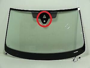

So, wie schon vor ein paar Beiträgen erwähnt ist der Umbau von Low LED auf High LED inklusive Fahrassistenzkamera gelungen. Hier ein paar Daten, Fakten und Bilder!

Frontscheibe: ??€ - sofern die Kamera nachgerüstet werden soll, muss die Frontscheibe getauscht werden, Bilder zum Vergleich im Anhang.

Neue Assistenten, die ohne Kamera bei mir nicht möglich waren.
  • Verkehrszeichenerkennung
  • Fernlicht Assistent
  • Dynamischer Licht Assistent (funktioniert noch nicht zu 100%)
  • Spurhalteassistent
Weiterhin habe ich gleich die originale, schwenkbare Anhängerkupplung nachgerüstet. Das Thema wurde hier aber schon zu genüge vertieft.
Der ganze Umbau wurde in Zusammenarbeit mit der Firma Kufatec durchgeführt :-)
Bei Fragen einfach fragen!
