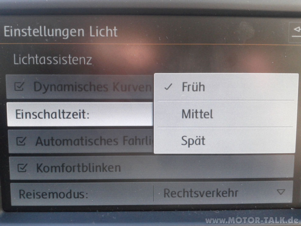

@zeus.85 schrieb am 6. August 2015 um 17:53:30 Uhr:
Naja ich hätte erwartet das Ford im System mit einem Tester einstellen kann wie enpfindlich der Lichtsensor reagieren soll. Das wäre schon erstaunlich wenn das nicht geht.
Das würde ich auch denken, bei Ford gibt es ja sicher auch so eine Art VCDS, worüber bestimmte Parameter eingestellt werden können. Und da das Lichtsystem das gleiche ist wie im Passat B8, wo man das Ein-/Ausschaltverhalten im Bordcomputer selber einstellen kann (
http://data.motor-talk.de/.../207893463-w988-h741.jpg
), müsste das doch zumindest über ein Diagnosegerät einstellbar sein,
