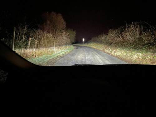

So, hier meine Erfahrungen:
Insgesamt deutlich heller. Leuchtweite ist jetzt im Straßenverkehr mit Beleuchtung nicht so aufgefallen. Aber sobald die Straßenlaternen ausbleiben, kommt der große Unterschied zum tragen. Die Bilder sprechen für sich. Vor allem im Nahbereich kein Vergleich zu den Halogenfunzeln von vorher. Bin wirklich zufrieden. Zudem ist das jetzt stimmiger mit dem LED Tagfahrlicht.
Zur Einordnung: es ist im Vergleich zu meinem Matrix LED im Q7 immer noch sehr schwach, aber einfach deutlich besser als das gelbe Kerzenlicht.

Na dann Glückwunsch zu den neuen Lampen.
Bitte vergiss aber Folgendes nicht. Halogenlampen haben heutzutage eine extrem hohe Fertigungsqualität aus welcher eine exakte Lebensdauer resultiert. Die Lichtausbeute nimmt über die Lebensdauer des Leuchtmittels kontinuierlich ab. Eine deiner alten Halogenlampe war vor dem Wechsel bereits ausgefallen. Bei der anderen stand somit der Ausfall ebenfalls kurz bevor.
Du vergleichst also die Lichtausbeute verbrauchter Halogenlampen mit deinen neuen LED-Leuchtmitteln.
Vom unterschiedlichen subjektiven Helligkeitseindruck durch die verschiedenen Lichtfarben ganz abgesehen.

Das glaube ich sofort.
Gleiche Lichtfarbe aber dafür 1x magere 1.500 Lumen pro Scheinwerfer beim Ford und 1x 2.200-3.000 Lumen pro Scheinwerfer beim Audi. Da liegen halt Welten dazwischen.
Ne, die Halogen im Vergleich waren nagelneu
Ok. Dann wird es wohl doch eher am subjektiven Helligkeitseindruck liegen. Unser Hirn ist halt darauf konditioniert, dass ein Licht umso heller ist, je weißer es ist.
Unser Auge ist kein Goniophotometer. Aber mit genau einem solchen Goniophotometer wurden die 1.500-Lumen-Grenze überprüft, bevor das Leuchtmittel die Zulassung erhielt.

Also ich kann nur sagen, dass ich das Licht für mich als einen Mehrwert empfinde. Und das ist es ja, worauf es letztendlich ankommt. Für mich sind das sehr gut investierte 106€. Alleine schon wegen der Optik im Zusammenspiel mit dem LED Tagfahrlicht hätte ich es mir gegönnt.
