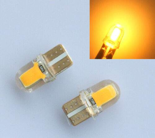

Im Übrigen ist deine Aussage nicht ganz korrekt, denn es gibt T10 LED von Philips, die 360° zur Längsachse und mehr als 180° zur Querachse leuchten.
Und für den Spiegelblinker wäre das z.B. völlig ausreichend, da fast das komplette Leuchtmittel ohnehin vertieft sitzt.
Und die Vertiefung ist so konzipiert, dass ohnehin eine Rundumreflexion erfolgt (siehe Anhänge)
So... und nun erwarte ich deinen nächsten Kommentar. ;-)
P.S. um dem schon mal vorzubeugen - es gibt gelbe Überzieher für die LED, oder solche wie in dem 3. Foto mit dem Leuchtverhalten einer konventionellen T10 Glühbirne
