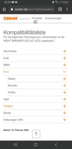

Hat schon jemand von euch die NIGHT BREAKER H7-LED von Osram verbaut?
Habe gerade gesehen dass die LED-Leuchmittel auch für den S-Max und Galaxy ab Bj.2015
zugelassen sind.
Wie ist die Umrüstung?Werden Canbus-Steuergeräte oder andere Adapter benötigt?

Es war schön freigegeben und die Leute haben es gekauft und eingebaut. Anscheinend wieder entfernt worden. Seht im kuga forum nach. Haben viele schon eingebaut weil die Zulassung da war.
Der kuga ist und war nie freigegeben. Ich gucke seit etlichen Monaten etwa einmal die Woche auf die Osramseite weil ich die Freigabe sehnlichst herbeigefiebert habe. Glaube mir....
Der kuga war nie dabei. Die ersten Monate nur Mondeo und seit einigen Tagen zusätzlich S-Max und Galaxy. Die sind vorne ja auch baugleich was die Scheinwerfer betrifft.
Das die Kuga- Fraktion die Dinger reihenweise verbaut und dementsprechend viel Erfahrungswerte gesammelt hat bestreite ich ja überhaupt nicht. Aber legal ist das an diesem Model halt nicht. Sonst würde Osram das ja auf seiner Seite kundtun um weitere Kunden zu akquirieren.

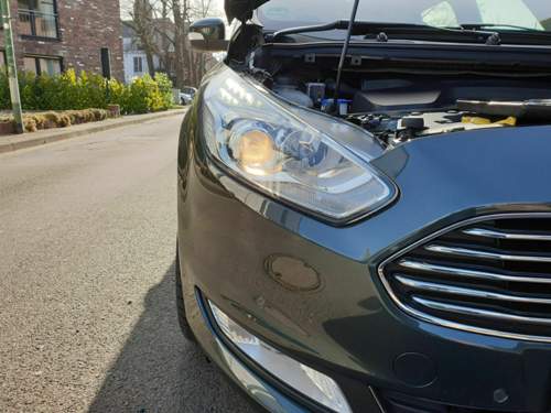

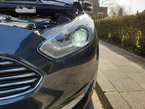

Sooo. Das Werk ist vollbracht. Nur zwei, drei Schrauben lösen wie im Handbuch stimmt nicht ganz. Aber machbar ist es definitiv.
Anbei Bilder von vorher/ nachher und von zu lösenden Schrauben.
Moin, ich war auch gestern abend aktiv und habe die LEDs eingebaut. Es war ein bißchen Fummelarbeit wg. der Bügel, die die Lampe festhalten soll, letztlich habe ich die Scheinwerfer ausgebaut, um besser dranzukommen.
Machbar auf alle Fälle.
Mit dem Lichtergebnis bin ich erstmal zufrieden, es ist deutlich heller, als die "alten" Lampen. Im Ergebnis kommen die Nachrüst-LED jedoch nicht an "richtige" Voll-LED mit Leuchtweitenregulierung ran (diese hatte ich mal im S-Max 2015). Das ist aber eher eine Frage der Erwartung als eine Frage der Leuchte.

Moin!

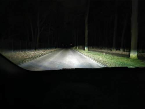

Ich habe nun die LED-Leuchtmittel eingesetzt und einpaar Fotos gemacht.
Dafür habe ich die Scheinwerfer ausbauen müssen
Ich finde der Unterschied ist deutlich zu sehen.
Halogen
LED
Halogen1
+3
Auf den Bildern sehe ich jetzt keinen großen Unterschied, teilweise würde ich sogar sagen die Ausleuchtung ist mit halogen besser. Sieht in echt aber wahrscheinlich ganz anders aus.
das Foto ist aus der Garage.
Links mit LED, Rechts mit normaler Birne.
Gruß, Michael

Sieht Super aus, welches Leuchtmittel hast du den beim Fernlicht eingesetzt.
Da es zur Zeit keine offiziell zugelassene LED-Leuchtmittel gibt,zumindest konnte ich keine finden,habe ich Osram COOL BLUE INTENSE eingesetzt.
