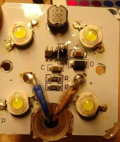

So hier mal ein "Datenblatt" und ein Bild von einer geöffneten Lampe. Scheint wirklich billigste China-Technik zu sein. Ich werde es mal mit Kondensatoren als Spannungsspitzenkiller versuchen und mich halt nach besseren Lampen umsehen. Wer billig kauft, kauft zweimal.

Wo muss man sich die denn einführen?
Da wird der winzige Switcher vielleicht schon durch Schalterprellen dahingerafft, wenn die Eingangsspannung nah am Limit ist. Kondensator könnte was bringen.
Wenn das im Bild ein Step-Up--Step-Down MT 3608 ist kann ich mir das mit der Eingangsspannung am Limit schon vorstellen.
Der macht maximal 24 Volt Input.
Stromtechnisch macht der ca. 2 Ampere
bei einer Taktfrequenz von ca. 2 MHz (richtig: 2MHz)

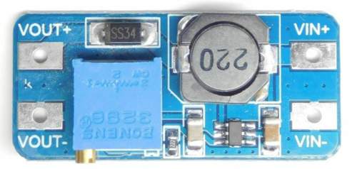

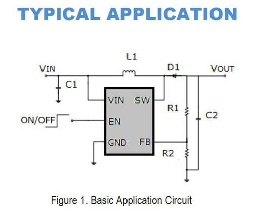

Quellenangabe der Bilder:
Bild 1: Beschreibung des MT 3608 Fa. Aerosemi.
Bild 2: Mein Foto des gekauften Step-Up-Reglers.
@Kung Fu schrieb am 13. Dezember 2019 um 18:59:27 Uhr:
Vermutlich nicht, sind schon eingebaut (mit C bezeichnet)

@amdwolle schrieb am 13. Dezember 2019 um 19:30:02 Uhr:
MT 3608
Der mag ohne Schutzbeschaltung keine Überschwinger am Feedback. Dabei ist der sofort hin. Sprich: Eingangsspannung darf nicht höher liegen, als die LED-Spannung, die benötigt wird. Ich denke, mehr wie ~14V (4 x 3.2V + 0.6V + Spulenverlust) verträgt die Schaltung nicht. Dabei ist die maximale Eingangsspannung vom IC egal.
Der MT3608 ist ein reiner Step-Up-Wandler, der mit 1.2 MHz arbeitet. Die Eingangsspannung muss geringer sein, als die Ausgangsspannung. Ich denke, dies ist hier nicht der Fall.
MfG
@Johnes schrieb am 13. Dezember 2019 um 20:06:37 Uhr:
Ups, stimmt. Habe ich leider übersehen.
