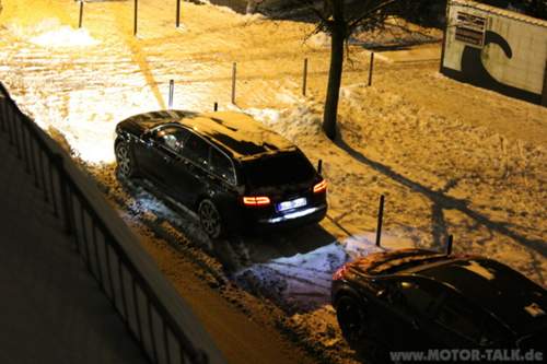

Ich habe die Soffitten von der ersten Seite in meinen 2006er Avant mit Xenon und es gab keinerlei Probleme. Die Dinger leuchten schön hell.
Sieht Top aus. Haben ca. 10 EUR gekostet in der Bucht......
Sind jetzt schon ca. halbes Jahr drin ohne Fehlermeldung !
Mario
Ich hab mir auch die aus ebay bestellt, funktionieren sehr gut und ohne Fehlermeldung!!
Img-5688
Kannst damit wohl die Strasse / Autobahn von Hinten komplett ausleuchten 😁 😛
Ja, die sind schon echt hell!
scheint aber das original zu sein, oder ?
Ja, ist original.
Hab die originalen auch drin,sieht aber nich so hell aus.
Täuscht wohl durch den Schnee aufm Foto.
Wäääääre eine Erklärung!
Edit: Kann aber auch an den hohen Iso-Wert der Kamera liegen.

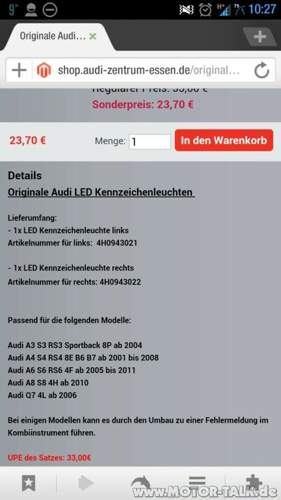

So Jungs und Mädels
hab da mal ein wenig google angeschmissen und mein Händler hat auf seine HP folgendes....ich hoffe es hilft dem ein oder anderen🙂
P.S. Hoffentlich klappt das mit dem Bild, tippe grad über mein Handy
Screenshot-2013-04-12-10-27-36
