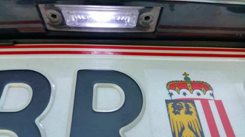

Ich habe einen Caddy 1.6 tdi trendline Bj. 2/2013 und ich wollte die Kennzeichenbeleuchtung
auf LED umrüsten,habe im KFZ handel schon zwei verschiedene Sorten an LED`s ausprobiert.
Jedesmal wenn ich sie verbaut habe leuchten beide ,aber jedesmal zeigt mir im Amaturenbrett
die Orangene Kontrollleuchte an das irgendeine Leuchte am Fahrzeug Defekt wäre.Wenn ich
sie wieder in Serienbeleuchtung tausche ist sie aus.
Vielleicht kann mir einer einen Tipp geben oder wo man die richtigen Led s bekommt.
Danke schonmal

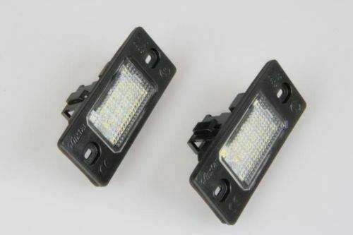

Bei mir waren auch dauernd die Kontakte nach hinten verschoben und alles festkleben half nichts. Deshalb habe ich LED Kennzeichenleuchten für den Tiguan( Bucht 19,90€) verbaut, die sind komplett geschlossen und verfaulen deswegen nicht mehr so schnell( hoffentlich). Ausserdem haben sie dieses Kontaktproblem nicht mehr. Man muss allerdings die Öffnungen an der Leiste etwas ausschneiden und die richtigen Stecker nachrüsten. Der Aufwand ist nicht sehr groß, so dass sich sie Bastelei meiner Meinung nach lohnt.
Tiguan Nachbau

So hab jetzt andere reingebaut die ich schon hatte...
Werde die mit den Canbus zurückgeben...
Außerdem hatten die sowieso einen blautatsch..
Und dann in der Werkstatt wegcofieren lassen.
