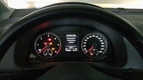

Ich habe einen Caddy 1.6 tdi trendline Bj. 2/2013 und ich wollte die Kennzeichenbeleuchtung
auf LED umrüsten,habe im KFZ handel schon zwei verschiedene Sorten an LED`s ausprobiert.
Jedesmal wenn ich sie verbaut habe leuchten beide ,aber jedesmal zeigt mir im Amaturenbrett
die Orangene Kontrollleuchte an das irgendeine Leuchte am Fahrzeug Defekt wäre.Wenn ich
sie wieder in Serienbeleuchtung tausche ist sie aus.

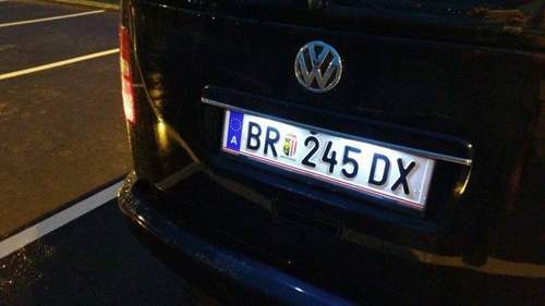

Vielleicht kann mir einer einen Tipp geben oder wo man die richtigen Led s bekommt.

http://www.ebay.de/itm/181300944342
eingebaut, keine fehlermeldung, top. kann zu hier. 😛

Checkwiderstand
Braucht man den bei den Kennzeichenleuchten? Wird sonst ein Fehler angezeigt? - Dann hast du recht. 😉
Zumindest beim VorFL läßt sich die Kaltdiagnose der Lampenüberwachung rausprogrammieren.😉
Dann könnten auch LED ohne Check-Widerstand da rein.....wenn sie denn ne Straßenzulassung haben.😉
