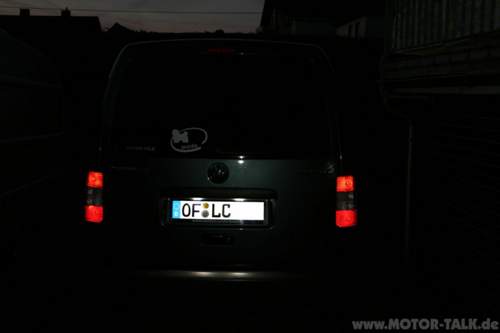

Ich habe einen Caddy 1.6 tdi trendline Bj. 2/2013 und ich wollte die Kennzeichenbeleuchtung
auf LED umrüsten,habe im KFZ handel schon zwei verschiedene Sorten an LED`s ausprobiert.
Jedesmal wenn ich sie verbaut habe leuchten beide ,aber jedesmal zeigt mir im Amaturenbrett
die Orangene Kontrollleuchte an das irgendeine Leuchte am Fahrzeug Defekt wäre.Wenn ich
sie wieder in Serienbeleuchtung tausche ist sie aus.
Vielleicht kann mir einer einen Tipp geben oder wo man die richtigen Led s bekommt.

Jede LED funktioniert nur in eine Richtung, unabhängig von irgendwelchen CAN-Büssen. 😉
Und LEDs fehlt der Innenwiderstand, deswegen die Fehlermeldung. Musst welche mit Lastwiderstand holen.
TÜV-ige LED-Kennzeichenleuchten hat AudiJunge bereits verlinkt.
