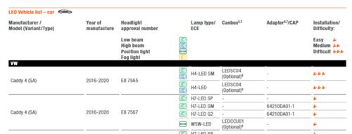

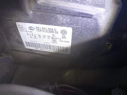

Laut meinen Recherchen ist die Nummer auf dem Scheinwerfer wichtig - E8 7567 - das sagt mir auch, dass ich H7 Leuchtmittel habe und, dass ich auf LED umrüsten darf. Das mit den H7 steht ja auch seitlich auf dem Scheinwerfer. (siehe Bild)
Anhand dieser Angaben konnte ich rausbekommen, dass von Osram zum Beispiel H7-LED SM oder H7-LED G2 mit dem Adapter 64210DA01-1 passen würde.

Leider Nein, alle anderen haben keine Zulassung. China Ware ist dann illegal.
Du zahlst auch nicht nur die LED und die Fassung, du zahlst auch für das teure Gutachten.
