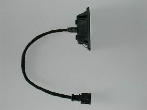

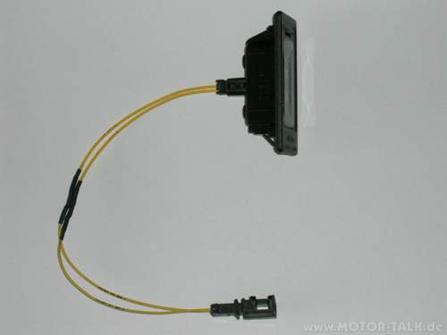

ich habe die Kennzeichenbeleuchtung meines TT (BJ 2008, MJ 2009) auf LED umgerüstet.
Der Erste Versuch erfolgte mit dem Umrüstsatz von Kufatec (Artikelnummer: 38906) für 39,00 EUR. Passend dazu bietet Kufatec die Original-Kennzeichenleuchte in LED-Ausführung (Teilenummer: 4G0 943 021) an und verlangt dafür 19,00 EUR pro Stück. Bei Audi kosten die LED-Leuchten nur die Hälfte, weshalb ich diese dort gekauft habe.
Beides, Kufatec-Adapter und LED-Leuchten, habe ich an meinem Fahrzeug montiert. Mechanisch war alles problemlos, alle Anschlüsse haben gepasst. Auch funktional gab es kein Problem, die LEDs leuchteten wie erwartet. Aber: Die Checkwiderstände des Kufatec-Adapters wurden derart heiß, dass mir diese Lösung im wahrsten Sinne des Wortes zu heiß war. Woran es liegt, kann ich nicht beurteilen. Falsch einbauen kann man im im Prinzip nichts.
Da ich die LED-Leuchten hatte und nicht zurückgeben konnte, habe ich mich dazu entschlossen, die restlichen Teile für den Selbstbau (Stecker/Steckergehäuse und Kabel) zu bestellen. Die Teile sind schnell zusammengesteckt, auch das Zusammenlöten der Kabel ist unproblematisch. Lötstellen mit Schrumpfschlauch versiegelt und die Kabel mit Gewebeband verpackt - fertig waren die Adapter (siehe Fotos).
Was beim Selbstbau allerdings zu beachten ist: Die PIN-Belegung der Stecker scheint geändert worden zu sein. D. h., die Kabel sind "überkreuz" zu verbinden. Stecker und Kupplung sind jeweils mit "1" und "2" beschriftet. So muss die "1" des Steckers mit der "2" der Kupplung (und umgekehrt) verbunden werden, damit die Polung passt. Im Erstversuch empfiehlt es sich, die Kabelenden zur Funktionsprüfung zunächst mit Krokoklemmen zu verbinden und erst danach zu löten.
Fazit: Ich kann bestätigen, dass bis Modelljahr 2009 keine Checkwiederstände notwendig sind. Der Selbstbau ist in diesen Fällen problemlos möglich und mit rund 40,00 EUR Materialkosten eine günstige, TÜV-konforme Lösung.
