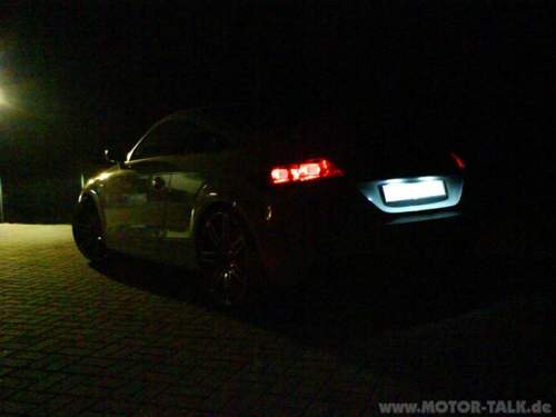

Ich sag mal so, sie unterscheiden sich nicht von denen, die man an den neuen BMW ab Werk findet.
Sie sind etwas stärker, man kann sie aber in der Fassung drehen
( nur eine Seite leuchtet ja, auf der anderen ist der Kühlkörper ) und so die Leuchtstärke verändern. 🙂
Meine leuchten jetzt seit 4,5 Jahren ( erst im TT und jetzt im A4 )
Die Gleichen hab ich auch im Boxster seit 2 Jahren ohne Probleme. ( auch beim TÜV letztes Jahr nicht 🙂 )
Genau das helle ist doch schön 😁 Meine letzten haben gar keinen blaustich und sind nicht so hell, wie die Hypercolor. Das war somit ein Fehlkauf.
Deine fand ich auf den Bildern schon gut blau.
Meine sind die Xenonwhite !! 🙂

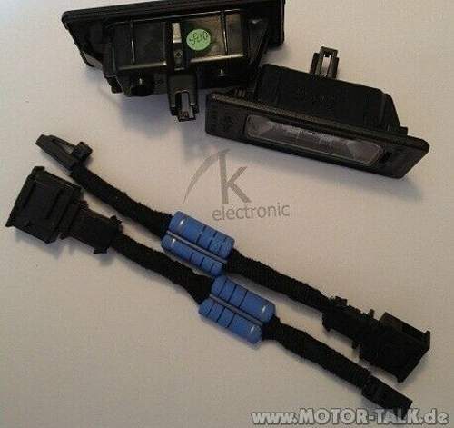

nach meinen ersten negativen Versuch, meinen TT Bj. 03/11 mit angeblichen Top LEDs mit E+Prüfzeichen und TÜV-Zulassung aus der Bucht umzurüsten, hab ich es nun auch endlich geschafft.
Die wegen meinem Baujahr benötigten Widerstandsadapter sowie die Original AUDI LEDs hab ich unter www.k-electronic.com bestellt. Der Preis ist mit 55,90 EUR zzgl. Versandkosten angemessen.
Der Einbau hat sofort problemlos gepasst, Checkwiderstände wurden nicht zu heiß, keine Fehlermeldung im FIS. Nun warte ich bis es dunkel wird, und mach noch eine Spritztur mit meinen neuen LEDs 🙂🙂🙂
