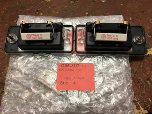

Kannst Du löten? Dann geht’s auch billig:
https://www.reichelt.de/...xial-5-w-100-ohm-10-5w-axial-100-p2596.html
Ich hatte das gleiche „Problem“ und habe dann einen Widerstand (siehe Link) pro Leuchte angelötet (siehe Foto).
Jetzt funktionieren sie einwandfrei!
