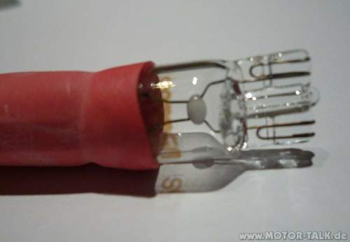

ich habe heute nach der Anleitung von tinchen06 zunächst erst mal die Kofferraumbeleuchtung und die Pfützenlichter an den Türen gewechselt. Als Kennzeichenbeleuchtung fahre ich schone eine Weile die von arcs-tuning spazieren, das ist eine flächige LED-Beleuchtung und keine Soffitte, geht sehr gut. Also erst mal besten Dank für die LED-Liste und den Blog, tinchen06! Ich bin total begeistert und werde die restlichen Glühlampen auch noch austauschen. Hier noch zwei Fragen und ein Tip.
Erst der Tip: die Pfützenbeleuchtung an der Unterseite der Türen hat ja bekanntermaßen sehr kurze Anschlussleitungen (den Enwicklungsingenieur bei Audi sollte man mal ordentlich verdreschen). Die muss man an der Seite zuerst raushebeln, die dem Türscharnier zugewandt ist. Die Leuchte klappt dann nur so leicht aus der Türe raus. Vorher besorgt man sich bei Conrad Elektronik oder Reichelt oder Bürklin oder... einen Schrumpfschlauch mit einem Innendurchmesser von 10mm oder etwas mehr. Den schiebt man einfach über das leuchtende Lämpchen. Durch die Hitze schrumpft der Schlauch und klemmt die Lampe fest, man kann sie dann einfach am Schlauch rausziehen. Dann den kleinen Plastik-Clip zwei Millimeter hochbiegen und die LED reinschieben. Das ganze ist eine Sache von höchstens zwei Minuten. Im Anhang ein Bild mit der eingeschrumpften Lampe.

Lampe-schrumpf
