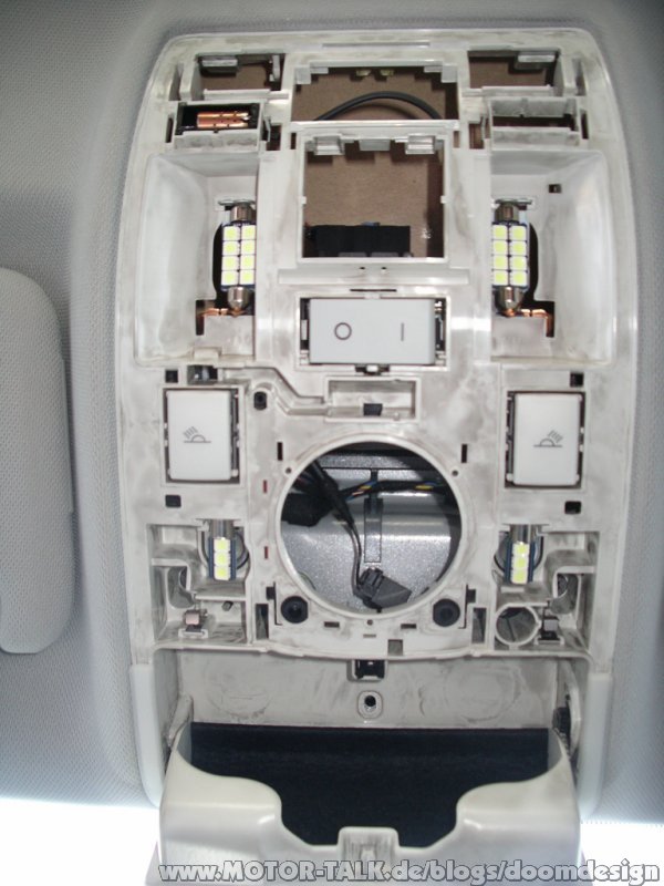

In deinem PDF und in der Beschreibung im Blog von Doomdesign wird vorn von 38er Sofitten geschrieben für vorn, im Foto bei Doomdesign sind es aber die 43er mit 8 LEDs.
In deinem PDF sind hinten im Avant im Dachhimmel 43er Sofitten genannt, original sind dort aber 38er Sofitten. 43er sollten aber passen, dort ist recht viel Platz im Gehäuse. Umbau ist komplett ohne Werkzeug möglich. Leichter geht's natürlich mit einem Schlitzschraubendreher.
Ich habe mir nun einfach 4x die 43er Sofitten für vorn und hinten neben den anderen für den Innenraum bestellt. Türen habe ich gelassen, mir geht es nur darum den Innenraum möglichst hell zu bekommen. Im Fußraum habe ich sowieso schon LED.
Zusammen 156 EUR (4x 43er-Sofitten mit 8 LED vorn/hinten, 2x Leseleuchten Ba9s vorn mit 3 LED (die 6 LED wird zu eng sein), 2x 38er Sofitten für Schmickspiegel mit 3 LED, 1x Handschuhfach W5W mit 6 LED, 2x Fondsitzbank Ba9s mit je 6 LED, 2x Heckklappe W5W mit 6 LED). Alle ohne Chekcwiderstände.

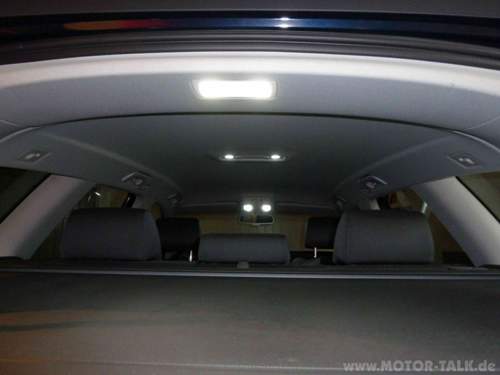

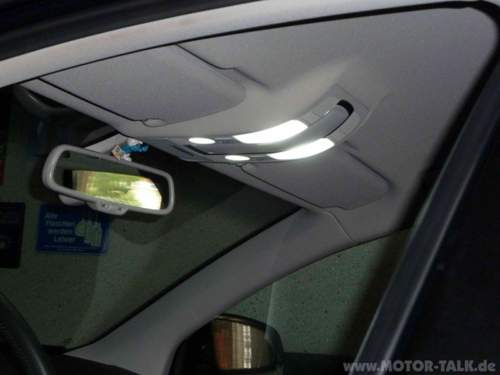

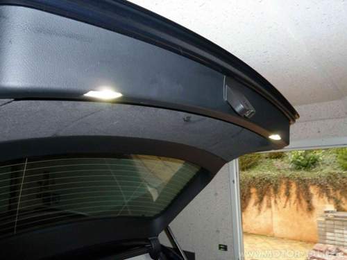

...sorry, war vorgestern mit der alten Knipse zugange. Habe mich dann gegen die Bilder entschieden, da sie schlimm waren. Werde gleich noch mit dem neuen Gerät testen.
MfG Tinchen
am 9. Januar 2011 um 12:09
So ich will jetzt kein neues Thema aufmachen also schreib ich das hier rein. Ich hab gestern die Hypercolor Standlich LED´s eingebaut und kann nur sagen: Die funktionieren!! Bilder muss ich später mal machen, aber sieht schon sehr geil aus finde ich, nur schon sehr bläulich(10k :D) Kosten auch nur 8 oder 9€ oder sowas.
... soho, jetzt die Bilder vom Innenraum.:D
MfG Tinchen
