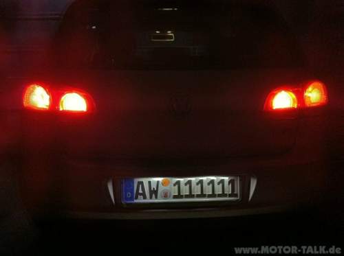

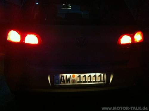

Heute ist mein kufatec-Set angekommen:
2x LED-KZB und
1x Adapter-Kabelsatz (mit Widerständen).
(Habe zwar vor über einem Jahr in Verbindung mit Xenon-Nachrüstung ein neues BCM erhalten, jedoch NUR mit SW-Stand 0615. Und da kann man leider LED-KZB nicht vernünftig codieren.)
Habe es eben mal eingebaut - und es war wirklich nur 5 Minuten Arbeit (inkl. Fotos schiessen)!
Im Anhang sind zwei Fotos: Vorher und Nachher.
Mir gefällt's :-)
Gruß Klaus.
