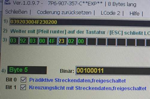

@__NEO__ schrieb am 11. Oktober 2020 um 02:24:14 Uhr:
@DVE schrieb am 10. Oktober 2020 um 12:38:21 Uhr:
Das dynamische Kurvenlicht war noch nie die große Stärke von Matrix-LED.
Das Abbiegelicht der High-LED vom vFL in den Hauptscheinwerfern finde ich sehr gelungen. Habe es mir als Kreuzungslicht dazu codiert und auch beim rückwärtsfahren ist es hilfreich. Eine Codierung für permanentes Leuchten habe ich leider nicht hinbekommen.
Wie hast Du das Kreuzungslicht & Rückfahrlicht codiert?
Ist zwar OT weil es hier eigentlich ums IQ Light vom FL geht, aber sei es drum 😛
Codierung Kreuzungslicht siehe Anhang.
Beim Einlegen des Rückwärtsganges gehen diese beide Leuchten automatisch an, ist bei allen High-LED des vFL so, muß auch nicht erst codiert werden. Hat mit dem Kreuzungslicht nichts zu tun, außer dass die selben Leuchten verwendet werden.
Was sich noch codieren läßt (bestimmter Stand vom AreaView Steuergerät vorausgesetzt), sind die Downlights in den Außenspiegeln als Manövrierleuchten, die sind dann auch an beim Rückwärtsfahren/Rangieren.
Kreuzungslicht
Manöverlicht
