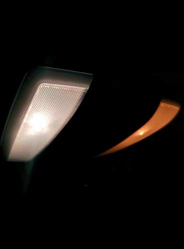

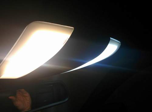

Habe heute von hypercolor die 4.000er bekommen. Empfinde ich doch als angenehmer... Hier der Vergleich.... 1. Bild: links 4.000 K, rechts 6.500. 2. Bild: rechts Halogen :-)

Auch wenn sie alle mit 90 Lumen angegeben sind, würdest du sagen, dass zwischen 4000K und 6500K ein Helligkeitsunterschied besteht?

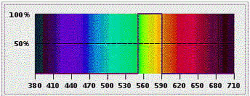

lumen sind rein technisch gemessene Lichtströme. Sie haben nichts mit der menschlichen Empfindung von Licht zu tun (Spectralfarben) Es gibt LED mit sehr engem Spectralfarbenbereich die dem menschlichen Auge als sehr hell (grell)vorkommen mit der gleichen Lumenzahl wie eine LED die über einen weiten Bereich in den Spectralfarben leuchtet, diese LED wird vom mensch. Auge als sehr angenehm enpfunden aber auch dunkler wegen dem Anteil dunkler wirkender Spectralfarben, und dann kommt es auch noch auf den Abstrahlwinkel an auf Candela usw usw usw, aber hier wird es einfach zu kompliziert das alles zu erklären. Schau der mal das Bild an da ist ein Bereich etwas eingegrenzt, der wird vom Auge als der Hellste empfunden, bei gleicher Lumenzahl....... aber wie gesagt einfach zu umfangreich um es hier zuerklären.

<OT/Klugscheiss On> Ich kann Deine Grafik nicht ganz bestätigen, da eigentlich unser menschliches Helligkeitsempfinden ein Maximum im Bereich von 500 nm haben soll, was ich insofern bestätigenen kann, da ich einige Zeit beruflich mit einem frequenzverdoppelten Nd:YAG-Laser gearbeitet habe, der 532 nm hatte und bei vergleichsweise geringer Leistung ungemein grell erschien. 😎

Danke fidty40! Die kurze Antwort ist also: Ja, 6500K sieht heller aus als 4000K. 🙂
Hat denn mal jemand vergleichsbilder?
Also auch mal wie sehr die 6500K bzw. 4000K beispielsweise mit der innentürbeleuchtung im 4g harmoniert.
Oh ja, und wie die 6500 K heller erscheinen! Habe sie im Kofferraum eingebaut, empfinde aber selbst bei Tageslicht die Blendwirkung als viel zu hoch - wirklich extrem grell. Wurden gleich gegen 4000er gewechselt; die sind 'nur' sehr hell und deutlich angenehmer.
