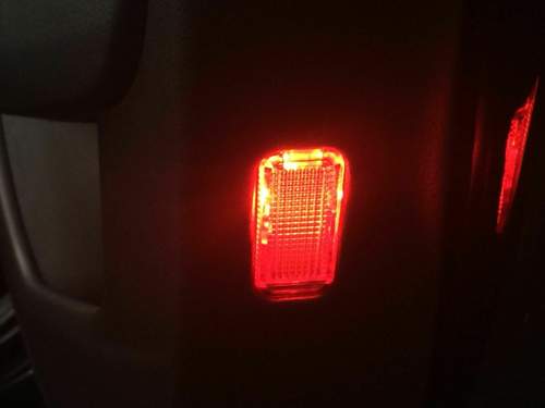

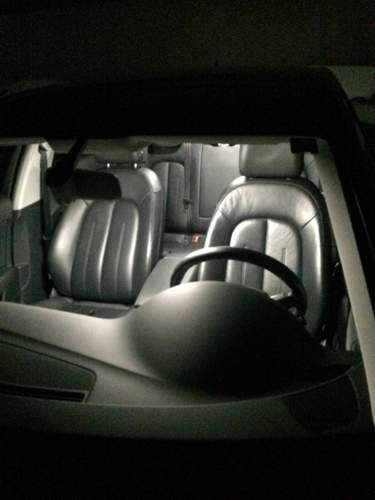

Ich liebe es halt hell...😉
Die Hypercolor sind ihr Geld echt wert...
Türbodenbeleuchtung und Türrückstrahler.
In der Mitte Glühobst.🙂

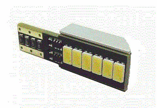

Hallo erst mal
hab mir heute auch die Innen und Kofferaum beleuchtung gewechselt von Hypercolor die 6500 er
leider waren die Kühlkörper für die Türen Rückleuchten sowie die für den Kofferraum nicht zu 100% passend,
die Kühlrippen sind eckig die Leuchten Rückseite die man ja lösen muss zum Tauschen sind bei meinem Dicken abgerundet, dies führte zu Wacklern oder das LED leuchtete gar nicht, da die Kontakte in der Lampe kein Federblech ist sondern leicht verbiegbares Material,also musste ich den Kühlkörper abrunden sihe Bild normal ist das so eckig wie auf der anderen Seite.
Jetzt hab ich echt geiles Licht im Kofferr.
Auch der Rest sieht super aus ,kann man echt empfehlen.
Hab übrigens ne Mail an Hypercolor wegen der Problematik geschickt.
Unbenannt

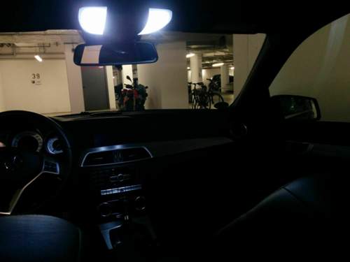

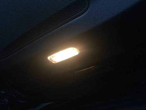

Ich habe zwar keinen C7 aber auch bei Hypercolor gekauft und die LEDs heute in meinen W204 eingebaut. Alles super einfach, auf dem weg zur Arbeit auf der Tankstelle. Habe die 6500 K genommen. Leider bin ich mir nicht sicher, ob ich die behalten werde. Irgendwie wirken die zu kalt. Oder ich gewöhne mich dran... Ob ich mir die 4000er schicken lassen soll?!
Img-20150731-145200
Img-20150731-145128
Img-20150731-082555

@bugatti1712 Ich habe mich dieses mal für die mittleren entschieden nachdem ich im A4 ca 8 Jahre die ganz weißen hatte. Musst du selber wissen, die einen mögen es so, die andern so. Kann dir keiner zu- oder abraten
@bugatti1712 schrieb am 31. Juli 2015 um 21:51:54 Uhr:
Kannst nur Du selber beurteilen. Lass sie eine Weile drin und wenn's dann immer noch stört hol die 4000er ...
Nachdem ich heute meine erste längere Nachtfahrt hatte, bei der einige male durch aus- und einsteigen das Licht anging, steht für mich fest, dass das gar nicht geht. Es tut schon im Auge weh. auch ein Freund reagierte mit "Autsch"
Also fliegen sie raus. Wenn ich nun auf 4.000 Kelvin gehe wird mir doch auch nicht geholfen sein gegen das extrem grelle, weil die Lumen bei beiden 90 ist. Ich glaube hypercolor hat keine 40 lumen. Oder wird das Grelle doch durch den etwas neutraleren Farbton leicht gedämpft?

Die Helligkeit hat nichts mit der Farbtemperatur zu tun. Welchen Sockel hast Du?
