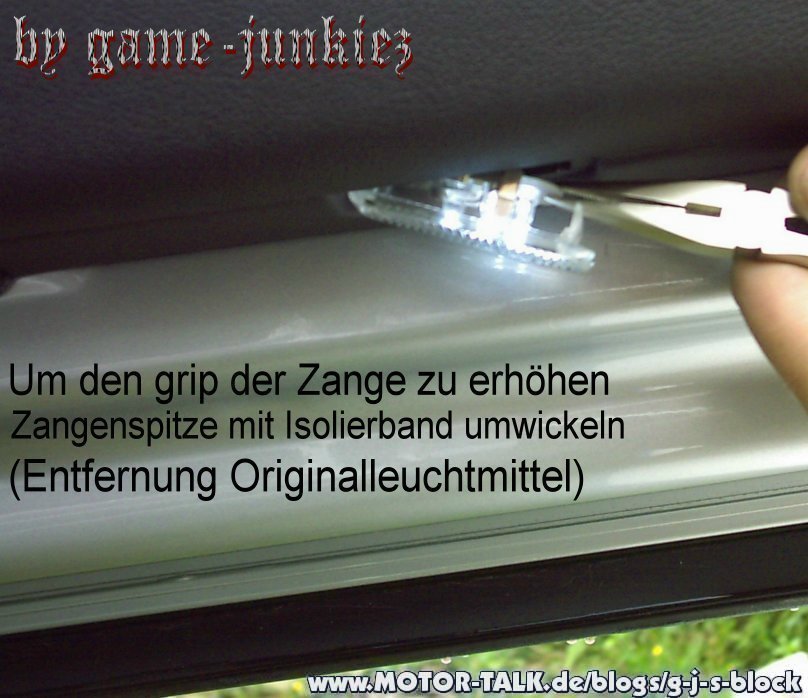

Vorne -> Klick
Leseleuchten -> vorne und hinten -> Metallsockel
Türausstieg und Kofferraum, Fussraum -> Glassockel
Viele Grüße
g-j🙂

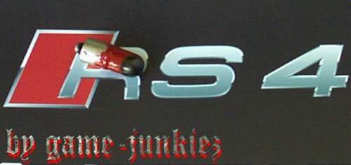

Metallsockel
Hey g-j!
Danke für die Bilder! Hatte sie zum Anlass genommen, mal kurz zum Auto zu wackeln. Habe die Birnen alle rausgenommen und ausgemessen: (Ging ja wirklich supereinfach mit einem LINEAL! Schraubenschlüssel wollte ich nicht auspacken 😉 )
vorne: 42mm
hinten: 37mm
Kofferraum: Glassockel
Also passt das Angebot von jmstyle. Bestellt 🙂
