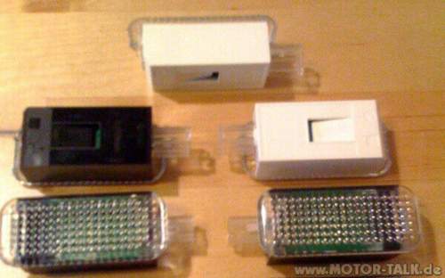

Im Zuge des Umbaus habe ich auch alle Funzeln aus dem Innenraum rausgeworfen 🙂
Dazu habe ich mir die passenden LEDs für die Innenleuchten bei Ebay bestellt und die A6 LED Fussraumbeleuchtungen + Kofferraumbeleuchtung bei Audi 🙂
Hier schonmal ein paar Pics

Die weißen sind vom TTS und kommen in den Kofferraum, da die deutlich heller sind 🙂
Wenn Du davon freundlicherweise noch die Teilenummer hättest 🙂
Danke & Gruß
DVE
Ja, Teilenummer, Preis und Passform (gleiche Größe wie die Glühlampen-Leuchten?) wären schön!

Innen ist es erlaubt! Darf halt nur nicht nach aussen strahlen!
Original geschrieben von smhb0310
Doch werden leider überwacht 🙂 Wenn man die so anschliessen will muss da noch ein Widerstand ran.
@ Scotty, versuch mal erst die TTS codierung und dann nachträglich die Fußraumbeleuchtung. UNd mach mal die Lampen ab, weil das checkt das BNSTG bestimmt ab.
Gilt das für alle Lichtquellen im A3? Werden alle vom BNSTG überwacht? Kann ich mir nicht so richtig bei den Türeinstiegsleuchten, Deckenleuchten etc. vorstellen.
Türeinstiegsleuchten werden nicht überwacht. Bei den Decken und Fußraumleuchten bin ich mir nicht sicher. Die habe ich noch nicht verbaut, aber vielleicht weiß ja wer anders mehr. 😉

Original geschrieben von bambino09
Fußraumbeleuchtung > TTS/A6 Leuchten? (Bitte um Teilenummer)
Mit der Teilenummer für die LED Fußraumleuchte vom A6 kann ich dienen.
Die Version vom TTS (weisses Gehäuse), welche heller leuchten soll als die vom A6, ist nicht herauszubekommen 😕

Oh, sehr schön! Ich möchte sie ans Standlicht anschließen, so das sie auch während der Fahrt an ist. Deswegen sollte sie auch nicht zu hell sein 😉
Poste die Nummer nochmal für die Suchmachine:
4E0 947 415
Fußraumbeleuchtung A6 > 10,47€
Ob die Plug & Play funktionieren?
Ob die p&p funktionieren hängt wohl zuerst vom Stecker ab. Der unterscheidet sich von der Glühobstversion.

Hier die Teilenummer der TT LED Fußraumbeleuchtung:
8J0 947 409 A
ist das die Nummer für die weissen vom TTS ???
Fussraum-led-vom-tts
Genau, ist die LED Leuchte in dem weißen Gehäuse welches im LED Innenlichtpaket für den TT/TTS/TT RS enthalten ist.
