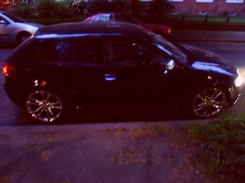

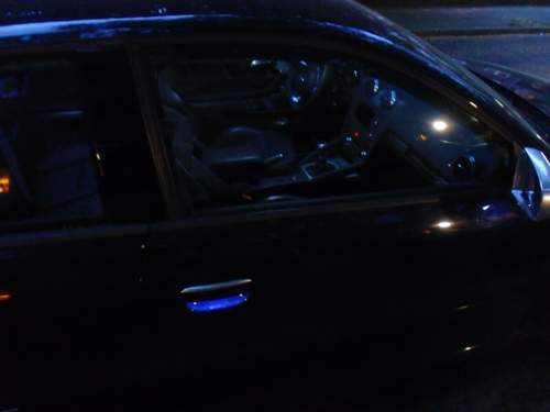

Im Zuge des Umbaus habe ich auch alle Funzeln aus dem Innenraum rausgeworfen 🙂

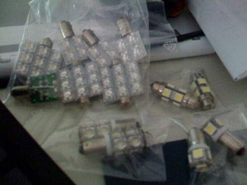

Dazu habe ich mir die passenden LEDs für die Innenleuchten bei Ebay bestellt und die A6 LED Fussraumbeleuchtungen + Kofferraumbeleuchtung bei Audi 🙂
Hier schonmal ein paar Pics

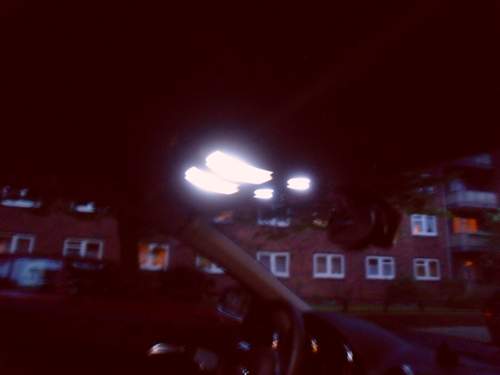

Gib dann mal bescheid.. Ich werde nachher nochmal Fotos im dunkeln posten 🙂
ich habe alle Modi bei meiner Cam ausprobiert... nix zu machen.. bekomme ich einfach nicht rein 😁
Sieht aber saugeil aus! Vor allem mit der Türgriffbeleuchtung 🙂

Die Umfeldbeleuchtung mit den Türgriffen ist wirklich genial. Wenns sowas zu kaufen gäbe wär ich sofort dabei. Muss leider zugeben, dass ich die Arbeite scheue.

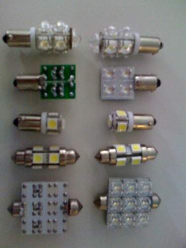

Leuchtet es eher blau oder strahlend weiß. Wollte mir bei jmstyle zur Fußraum-, Kofferrau- und Ausstiegsbeleuchtung auch die Deckenleuchten holen, welche mir auf den Bildern jedoch zu blau (kalt) rüberkamen.

die Superflux sind eher leicht bläulich, die SMD weiß. Ich hab dann auch die SMD eingebaut... Gefielen mir deutlich besser 🙂
PS: Komm nach HH, dann bauen Sippel und ich Dir die Umfeldbeleuchtung ein 😉

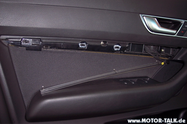

Wäre es auch möglich die LED Leuchtbänder von der Tür Innenverkleidung des A6 4F zu verbauen?
geht nicht.. wie sollte es anders sein, hatte ich die auch schonmal hier liegen 😉

Ist nicht zu integrieren!
in der A6 Türinnenverkleidung ist keine LED Leiste, sondern eine Art Plastikstab als Lichtleiter. An einem Ende sitzt eine LED, die ihr Licht in den Stab leitet.
siehe auch hier: http://www.motor-talk.de/.../Attachment.html?attachmentId=479361
Da ich einen A6 habe, weiss ich das die Leiste (LED) eher schwach leuchtet. Ich werde demnächst eine stärkere LED verbauen.

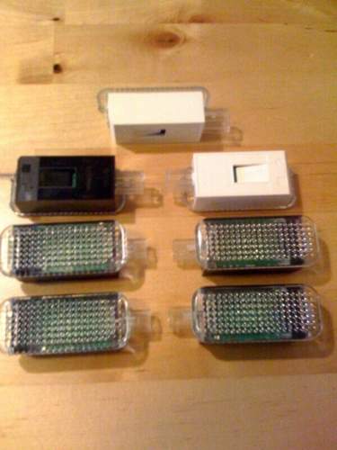

Mich würde mal die Teilenummer der TTS LED-Leuchten interessieren. Die originalen im A6 sind nämlich sehr dunkel, gerade auch bei schwarzen Teppich.
Wie hast Du das mit der Türgriffbeleuchtung genau gemacht? Der A6 hat nämlich auch keine, nur die im Außenspiegel.

Hier die Anleitung und wohl auf jedes Auto zu übertragen...
http://www.faudiq.de/anleitungen/ext-umfeldbeleuchtung.html

Die weißen sind vom TTS und kommen in den Kofferraum, da die deutlich heller sind 🙂
Wenn Du davon freundlicherweise noch die Teilenummer hättest 🙂
