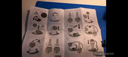

Ist da keine Einbauanleitung mit bei?
Der Ring muss als erstes eingebaut werden danach die Adapter und zum Schluss das h7 led

Du ziehst den Ring ab, steckst ihn in den Scheinwerfer und verankerst ihn mit dem zugekauften Adapter.
Danach nur noch die Birne durchstecken und in den Verschluss drehen.
https://www.youtube.com/watch?v=MyJNErf7X8Y
zwar vFL, aber genau so ...

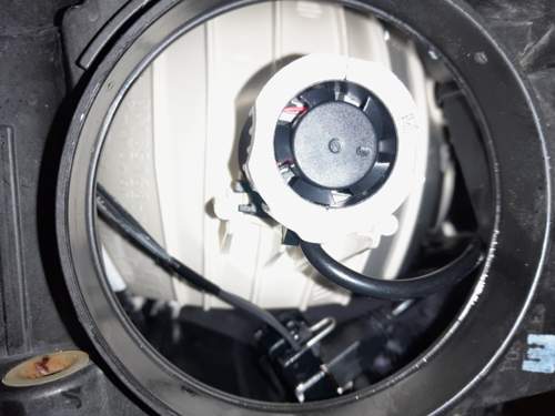

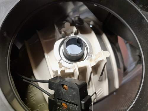

Servus,
ich habe ein paar Fotos vom Einbau gemacht.
fordfuchs
Bild #210607289
Bild #210607290
Bild #210607291
