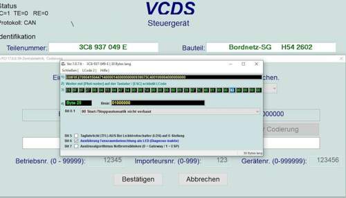

Die oben verlinkten LEDs haben das "Flackern" nach dem Start nicht mehr! Ist also erledigt.
[Von Motor-Talk aus dem Thema 'LEDs im Fussraum flackern beim Start' überführt.]
Mittlerweile flackern auch diese Teile wieder. Das wird vermutlich nur mit VCDS zu lösen sein (Deaktivierung der Fußraumbeleuchtungs-Überprüfung).
Meines Wissens kann man die Kaltdiagnose der Fußraumleuchten leider nicht codieren - welches Bordnetzsteuergerät hast du aktuell?
Wenn ich es recht in Erinnerung habe, ist es das 3C8 937 049 AC. Sollte wohl möglich sein, wenn es mit dem Typ E möglich ist. Ich habe das anliegende Bild vor einer Weile mal hier aus dem Forum gespeichert. Weiß leider die Quelle nicht mehr...
Ich suche mal einen VCDS-Spezialisten aus der Gegend, wenn ich wieder Zeit habe. Es geht ja darum, die Diagnose-Impulse abzuschalten.
VCDS-LED-Fussraum
