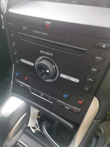

Wir haben ein Problem mit unserem 2015 Ford Galaxy MK3.
FEHLERBILD ANFANG :
MITTELKONSOLE hat ständig neugestartet.
Fehler jetzt:
MITTELKONSOLE (Display ist noch am arbeiten) tot, keine Lüftung, Blinker takert schnell da Seitenblinker in den Spiegel nicht mehr funktionieren.
Anklappen geht auch nicht.
Hatte schon jemand so ein Problem?

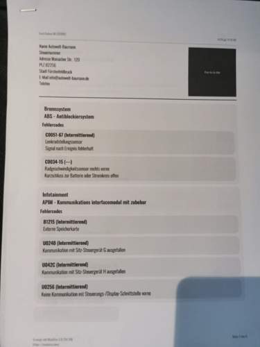

Servus, anbei der Fehlerspeicher
Bild #211454539
Bild #211454542
Bild #211454545
Der Fehler steuerung Display bleibt auch nach dem Löschen
Oha, da ist einiges im Argen. Was funktioniert damit nun wieder, wenn er gelöscht wurde?
Hat man die Batterie geprüft? Kannst Du auch selber Messen mit einen Multimeter falls zur Hand, da sollten um die 12,4V zu messen sein (wenn Motor aus).
Oder welche Aussage gabs von der Werkstatt?

Hallo und, Batterie werde ich tatsächlich mal durchmessen.
Die Werkstatt hat nicht viel gesagt, da ich es selbst in der Mittagspause schnell in der Werkstatt ausgelesen habe. Mit den ganzen Fehlern vermuten wir einen Ausfall einer Zentralen Spannungsversorgung.
Der Plan ist :
BAT PRÜFUNG
Sicherungen prüfen und den Strang genauer betrachten.
Wenn dss kein Erfolg bringt.... Ufff dann weiß ich nicht mehr weiter.
Grüße und melde mich
Nicht das ein Marder sein Unding getrieben hat. Aber ein so krasser Ausfall kann ein Kabelbruch schon sein. Oder ein Steuergerät hat den Geist aufgegeben wenn es nicht die Batterie ist.
Alles ist möglich, nur wo suchen...
Hallo und Servus,
Mal ein Feedback... Defekte Sicherung habe ich nicht gefunden.
Batterie gemessen und abgeklemmt.
12,3V wenn Auto aus.
Danach hat das komplette System wieder funktioniert.
Aktuell: alles läuft und irgendwann (sporadisch aber regelmäßig). Startet die Mittelkonsole neu. Wenn ea schlimmer wird, Ausfall Navi + Diverse Warnlampen im Cockpit.
Batterie abklemmen und warten hilft dann wieder.....

Update zu meinem Fehler:
Heute habe ich mal an allen Türen gespielt um den Fehler zu provozieren: Ohne Erfolg
Beim auslesen des Fehlerspeichers habe ich einen Fehler erhalten:
APIM B1215:00-2A
Modul: Modul - Zubehör-Schnittstellenmodul
Code: B1215 - Externe Speicherkarte
Status (-2A):
- DTC vorhanden zum Zeitpunkt der Anfrage
- Fehlfunktions Indikator Lampe ist AUS für diesen DTC
Daraufhin geprüft: Externe SD für NAvikarten F11 gegen original F5 getauscht: Ohne Erfolg
Ohne SD Karte ausgelsen ( vorher FS gelöscht): Ohne Erfolg
