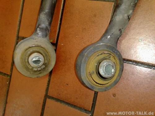

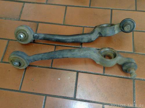

Mal ne Fachfrage...habe heute meine Querlenker getauscht...
Sind die fertig ???
Querlenkerbuchsen
Querlenker
35 Antworten
Aber hallo die sind ja mehr als im Ar......😁.

also die buchsen würd ich nochma verwenden hahahahhaha
Sehen genau wie meine aus als ich sie gewechselt hab 😁
Wie lange waren die denn drin??????😕.

Meine knapp 150tkm und unfahrbar! und da bei allen modellen glaube ich die gleichen drin sind, empfiehtl es sich denke ich bei denen die zusätzlichen balast im motorraum haben 😁 öfters nach den dingern zu schauen...

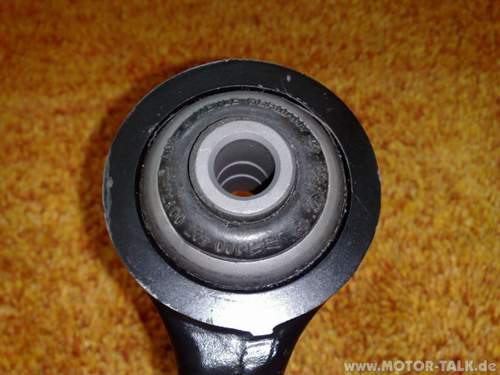

Frage sieht man den Mayle den an , was da verstärkt ist ???
Warum die innere Buchse so aussieht ist mir klar, wenn die innere Hülse nicht gezogen bekommen hast ,
dann musstest du die Lenker ja mit Gewalt raushebeln...

Nein, wie lange die drin waren kann ich nicht sagen, da ich das Auto erst 3 jahre habe und knapp 25.000 km fahre. Das einzige was bei mir war ist, das ich von 120 auf 80 bei leichten Bremsen Vibrationen im Lenker habe.
Vieleicht ist das jetzt ja weg...ansonsten hätte ich se drin gelassen...denn so geflucht beim Tausch hat mein Werkstadt-Meister selten. Ist ja auch eine verdammt blöde Konstruktion !!
Ich gleube das mal einen Unterschied zwischen Meyle und Original Audi (BOGE) nicht zu 100 % erkennen kann. Aber auf der Seite von Meyle ist der Unterschied beschrieben
Meyle HD Querlenker
Original Audi Buchsen

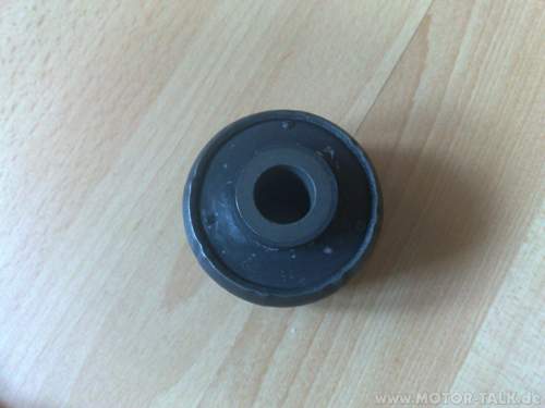

Wahrscheinlich wusste der grosse Meister nicht das dieses Rohrstück nach unten rausgezogen gehört vorm tausch!
Ansonsten gehts eigentlich recht easy...hoffe er hat die Dinger wieder mit eingebaut(neue)da diese beim Querlenker normal nicht dabei sind!War zumindest bei mir so.
Wenn diese nicht mit eingebaut werden kann zwar nichts passieren aber der Lenker hätte Luft und sitzt nicht ganz gerade!
Frag mal nach wenn er stottert weisst das ers nicht eingebaut hat.Jetzt im eingebauten Zustand
