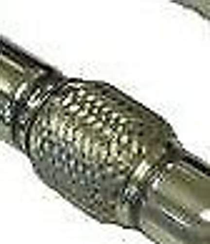

hinter meinem Turbo sitzt ja direkt ein kleiner Filter glaube das ist bereits der Kat und diese Ummantelung(Drahtgeflecht-Anhang) ist etwas lose habe ich festgestellt vielleicht kommt daher das geräusch!
Teil
*lach* Nein, das ist das sogenannte Flexrohr, das wie der Name schon teilweise verrät eine flexible Verbindung zwischen Motor, bzw. Turbo und der Aga darstellt. Ohne dieses Rohr würde die Aga igendwo brechen, da sich der Motor ja je nach Last bewegt und somit die Aga "ermüden" würde. Siehe Punkt zwei in der Fehlerdeutung, auch das kann Geräusch verursachen.

Steht immer ein Mann dahinter (ich wurde gezwungen das zu schreiben..😉) Aber bei meinem Golf musste das mal neu und ich sage Dir, für die Größe des Teils ist es nicht gerade billig..
3 Zoll Flexrohre gibt es ab 30 Euro , ein wenig Schweissen und gut ist .
