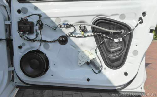

Ja, man kommt ran, an die Aussenhaut - durch das riesen große Loch... Siehe Bild 1
Hab so weit vor wie möglich, Richtung LS gedämmt. Den Rest mache ich wenn die LS getauscht werden, direkt durch das Loch von den LS...
Außenhaut ist sehr wichtig, dass man sie mit dämmt.

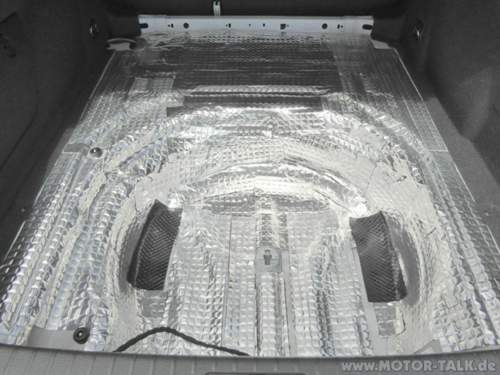

Das Alubutyl welches ich bisher verwendet habe, klebte auch nicht so gut. War mir aber nicht so wichtig, weil liegend (siehe Bild). An den Türen muß es aber besser halten, da ja senkrecht.

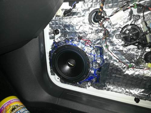

Bin nun restlos fertig mit den vorderen Türen. Das Eton System ist nun komplett verbaut und ich muss sagen, es ist brachial, was es da jetzt an Sound raus haut.
Die hinteren Türen wollte ich nur fix und lieblos dämmen, damit die Standart Boxen (die bleiben drin) nicht so schnell verzerren wenn man etwas lauter macht. Die hintere Türpappe klappert auch ganz leicht. Das muss weg...
Habe gestern noch etwas Geld beim Car Hifi Händler gelassen und in eine kleine 4 Kanal Endstufe und einen 8 Zoll Sub investiert. Auf das Gesamtergebnis bin ich mal gespannt... Nach meinem heutigen Kenntnisstand ist es eigentlich nicht nötig die Eton LS mit einem Verstärker zu betreiben. Jetzt hab ich die 4 Kanal nun mal da, dann werde ich sie halt mal verbauen...
Habe heute auch noch mal ne Rolle von dem (neuen) Reckhorn Alubutyl bekommen. Es lässt sich erstklassig verarbeiten und klebt sehr gut.
Fazit: Eton Pow 172.2 + gescheit gedämmt (teils mehrere Lagen, gerade über den hässlichen großen schwarzen Deckel)= Wow Ergebnis... (auch ohne Verstärker) :cool:

Guck mal auf der vorherigen Seite. Da habe ich ein paar Bilder mit dran gehangen. Sieht jetzt nicht viel anders aus. Nur dass jetzt die Eton LS an Stelle der Srandart LS sind und die Adapterringe mit gedämmt sind...
Doch noch eins gefunden. ;)

Wozu ist eigentlich dieses schwarze Plastikteil? Habe es in einer hinteren Tür vergessen wieder einzubauen.
Das ist wohl eine Art Serviceöffnung, wenn man ins innere der Tür muß. Ansonsten muß das zu sein, sonst kann die Luft vom Tieftöner ungehindert "entweichen".
