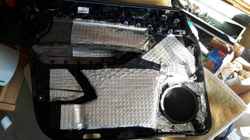

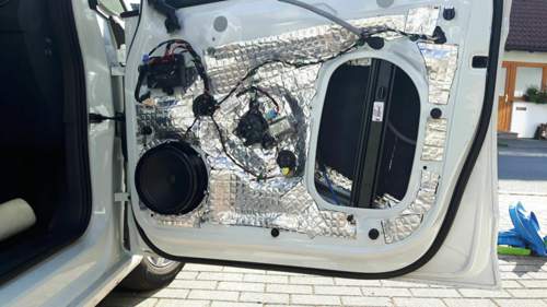

Bin soeben mit Türen dämmen fertig geworden. Die Standart Anlage ist gar nicht so schlecht... Nur halt die Verarbeitung...
Mir hat es nach dem Dämmen jetzt fast die Ohren weg gehauen... 😰
Hatte mir vorher schon die Eton POW 172.2 bestellt, werde die demnächst trotzdem mal einbauen und bin gespannt was die so können...
20160907-170033
20160907-172201
20160907-175321
