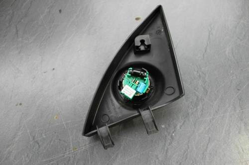

Moin,
Mein Hochtönerdreieck hat hinten eine nach oben offene Nut.
In der Türe ist ein Plastikclip, der dort sehr fest drin steckt.
Dieser Clip ist im Grunde wie ein Stift mit einem breiten Kopf.
Beim Einbau wird wohl dieser Clip von oben in den Hochtöner geschoben und dann in die Türe gesteckt.
Beim einfachen Abziehen des Dreiecks aus der Türe könnte es passieren, dass die Nut auf der Rückseite des Dreiecks reißt. Dann brauchst du ein neues Dreieck.
Deshalb finde ich es einfacher die Türpappe von der Türe zu drehen.
Also auf der Schlossseite nach oben und an der Bänderseite ein wenig nach unten.
Das Dreieck hat zwei kleine Plastikschienen die von oben in die Türpappe gesteckt sind. Deshalb drehen.

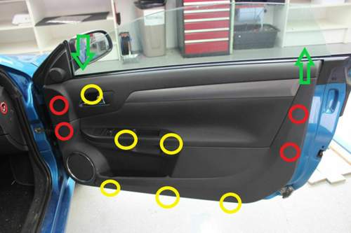

so Bilder anbei.
Die Fotos selbst nicht nicht von mir sondern von www.ars24.com.
( https://www.ars24.com/.../3527 )
Nur wegen des Copyrights.
Die roten Kreise zeigen die ungefähre Lage der Clips.
Die gelben Kreise die der Schrauben.
Die grünen Pfeile die Drehrichtung die ich meine. (Dient nur dazu den Hochtöner nicht auszubauen. Wenn der so rausgeht einfach Pappe nach oben abziehen)
Ich habe gerade gesehen, dass das Lautsprecherdreieck hier ein wenig anders ist als meines.
Hier wird das Hochtönerdreieck von oben über den Clip und in die Türpappe geschoben.
Dann könntest du das Dreick wohl einfach nach oben abziehen und dann die Türpappe nur nach oben rausziehen, ohne Drehbewegung.
Ist komischerweise bei mir andersrum. Keine Ahnung wieso.
Bei mir muss ich das Dreieck nach unten abziehen. Deswegen bei mir die Drehbewegung.
Eine nach unten offene Nut ist auch viel logischer, da man beim Wechsel des Hochtöners weder den Clip zerstört noch die ganze Pappe ausbauen muss.

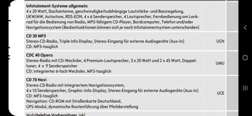

So, der Lautsprecher ist getauscht. Der alte war wahrscheinlich durch die Nässe völlig zerstört. Die Membran hatte sich vom Gehäuse fast vollständig gelöst.
Leider habe ich wohl die "Billigversion" der Opel Originallautsprecher (gebraucht) gekauft. Sie sind deutlich leichter, als der zuvor verbaute und der Klang ist auch dünner. In meinem TTT ist das 40er Radio mit Wechsler verbaut. Hierbei sind wohl auch die Speaker höherwertiger???
Naja, der alte war total kaputt, somit der Ersatz immerhin nicht völlig sinnlos.
Außerdem war auch die Dichtung des alten völlig aufgelöst. Das erklärt wohl auch den Wassereinbruch auf der Beifahrerseite beim ersten Waschstraßenbesuch nach dem Kauf vor 2 Wochen.??
HMoin,
Es wurden zwei verschiedene Lautsprecher verbaut. 180 bzw 157mm.
Beim CDC40 gabs die größeren Premiumlautsprecher.
Sofern es nicht nur einfach getauscht wurde.
Das mit dem Nässeeinbruch ist gut möglich.
Infotainment
@Ganzjahresgrinch schrieb am 15. Mai 2020 um 19:41:03 Uhr:
HMoin,
Der Durchmesser des alten sowie der des "neuen" gebrauchten Lautsprechers ist identisch. Der Unterschied liegt in der geringeren Einbautiefe und dem deutlich kleineren Magneten
