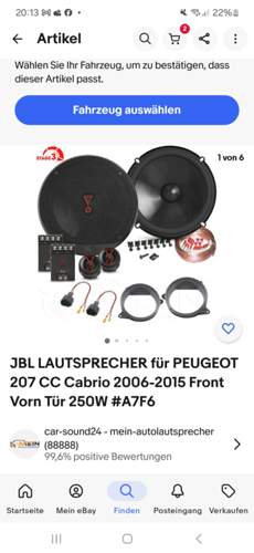

Hallo Leute
Ich habe mir ein Kenwood Radio mit einer Ausgangsleistung von 4x50 Watt gekauft. Nun möchte ich mir JBL Boxen für meinen Peugeot 207cc für vorne und hinten kaufen. Kann mir jemand sagen, welche Watt Leistung die Boxen haben sollten?
Im Voraus schon vielen Dank.
LG Holger

Hallo
Vielen Dank für die Info. Habe beim anschließen einen Adapterstecker verwendet. Bordcomputer usw. funktioniert einwandfrei. Keinerlei Probleme.
Habe mir JBL Lautsprecher gekauft. Mal abwarten, wie sie klingen.
Das original Radio habe ich ausgebaut, weil der CDD Spieler nicht mehr richtig funktioniert hat.
LG Holger

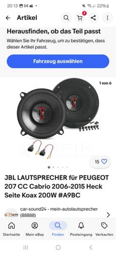

Vielen Dank. Ich habe mir ein komplettes JBL Lautsprecher Set gekauft. Da istcein Einbauset dabei.
LG Holger

Sind zwar Plastikeinbauadapter, aber wenn's mit der Lautstärke nicht übertrieben wird, sollte das in Ordnung gehen.
Bin mal gespannt, ob Du mit dem Klang dann zufrieden bist.
