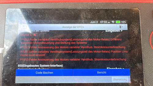

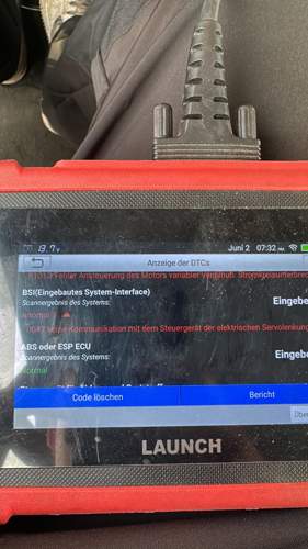

Moin habe bei meinem 207cc 1.6 88kw
Kupplung gemacht alles top
Jetzt geht die servo nicht mehr und keine leistung
Öldruckschalter und Unterdruckpumpe Dichtung auch erneut
Bitte kann mir einer helfen was für ein Fehler ich gemacht habe hatte ich davor nicht
Speicher siehe Fotos

Hier für servo
Sicherung i.O

Laut Fehlerbeschreibung sollte es Magnetventil sein. Vorne Auslassseite.
