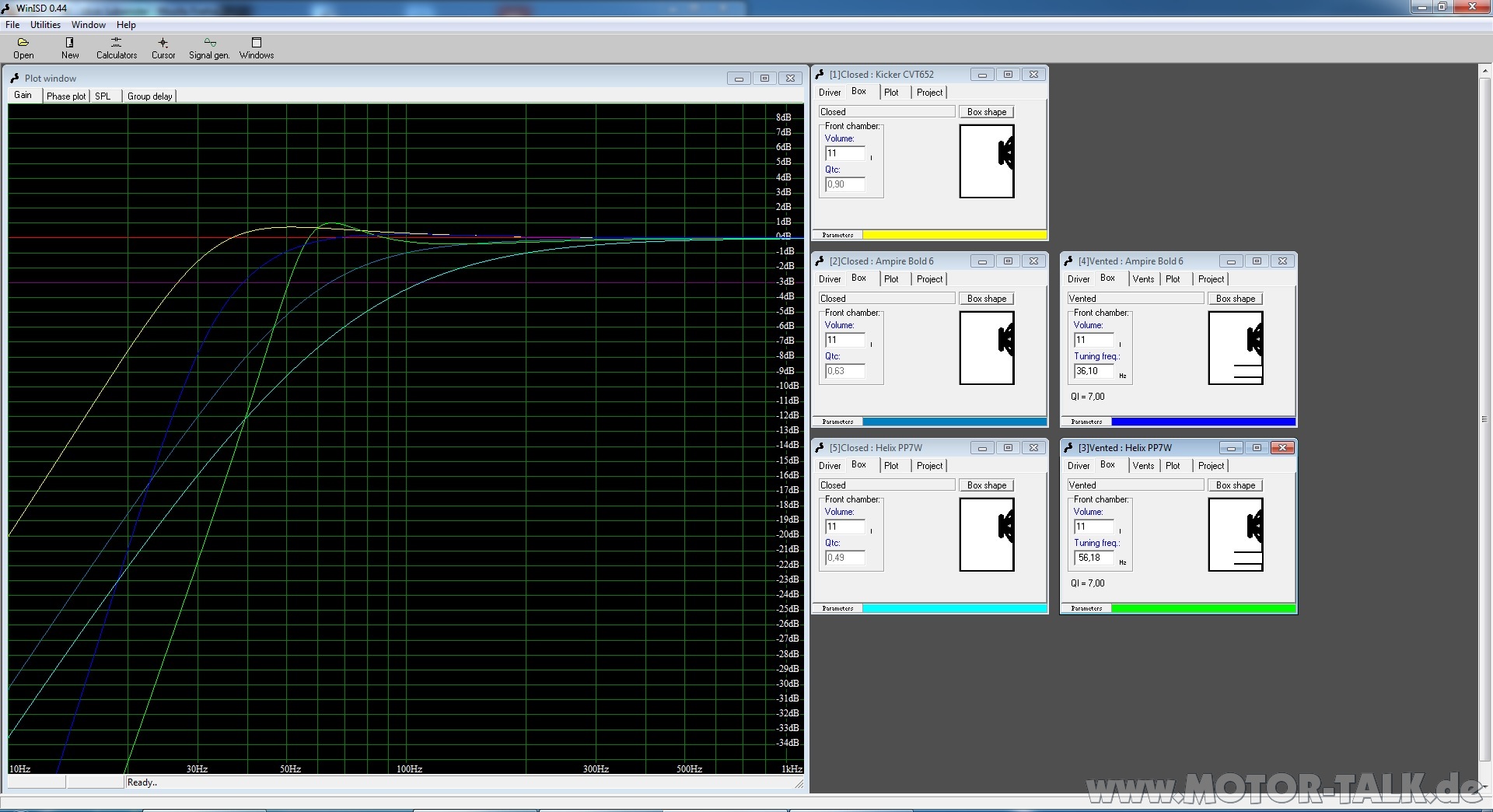

Ich hab mal ein paar Sachen simuliert und bin beim Gehäuse von 11 Liter netto ausgegangen, so dass man nix umbauen muss.
http://data.motor-talk.de/.../kicker-7817816483978771169.jpg
Der Kicker wäre da ganz gut!
Der Ampire müsste ein ventiliertes Gehäuse, das geschlossene mit 11 Litern ist bei weitem nicht so gut!
Der Helix ist auch eher für ein ventiliertes Gehäuse gedacht und kannste voll vergessen im geschlossenem.
Kicker
Hey da ich keine Ahnung von sowas habe, sagt mir die Grafik nicht viel 😛
Ich versuche bis Montag den Ampire Bold 6 einzubauen und werde dann berichten.
Wenn er mir klanglich nicht gefällt werde ich ihn zurückschicken und mir den Kicker bestellen.
Wenn ich die Grafik richtig interpretiere zeigt sie die Druck-Entwicklung (dB) bei einer bestimmten Frequenz. Je weiter links der Graf anfängt, desto niedriger die Frequenz bei der der Lautsprecher Druck entwickelt, je steiler die Kurbe ansteigt und je früher sie den 0-Bereich überschreitet, desto mehr "Bums" ist fühlbar. Der Kicker liegt hier erheblich vor den anderen Lautsprechern lt. der Grafik. Dazu kann ich nicht viel sagen, außer eben, dass der wirklich einen ordentlichen Druck entwickelt, das spürst Du sicher (sofern das Radio das liefern kann; meins konnte... 😁 ).

Vereinfacht gesagt ist der Kicker ne gante Ecke lauter in den tiefen Frequenzen wie der Ampire, da er wesentlich später abbaut. Vorallem im geschlossenem Gehäuse des A6 ist er ne Niete 😁
