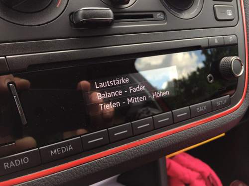

Ich habe in meinem Citigo das Original Radio. Funky glaube ich heißt es.
Im Radio Menü ist nur die Balance vorhanden und kein Fader.
Kann man trotzdem am Radio 4 Lautsprecher anschließen. Ich möchte es nicht unnötig ausbauen.

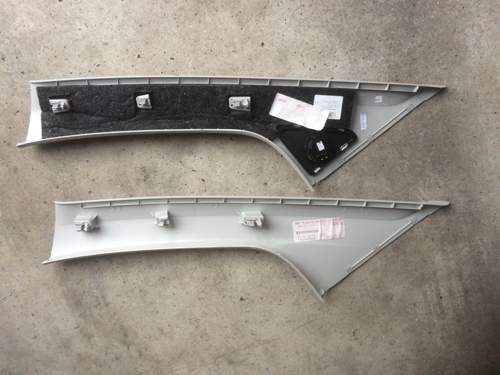

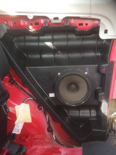

Ich habe das bei meinem auch gemacht, allerdings musste das erst programmiert werden. Erst dann kommt der Fader.
Ich habe hinten die Lautsprecher und vorne in den A Säulen Blenden nachgerüstet.
Meiner war ein 2016er mit kleinen Facelift.
