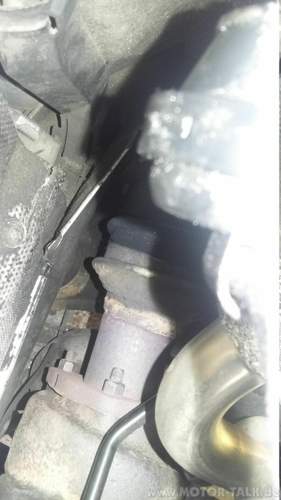

Hallo Liebe Community,
Ich brauche eure Hilfe,:
Ich habe gestern beim fahren gemerkt, das mein geliebter Passat 3BG Variant zischt beim beschleunigen.
Vorallem habe ich das gefühl, dass er minimal an Leistung verloren hat. Der Turbo arbeitet sauber , und man hört ihn normal arbeiten.
Als ich gestern dann Anhielt, um 00:00 Nachts 😉 an einem Rastplatz, hab ich festgestellt, das bei stärkeren Gasstößen winzige Abgaswolken aus dem Motorraum kommen.
Ich hab heute morgen alle Abdeckungen abgeschraubt, und habt 2 mängel festgestellt, und wollte euch fragen
wie man diese ausbaut bzw repariert.
Auf Bild 1 hab ich den Schlauch fotografiert aus dem das Abgas rauskommt, aber ich weis nicht wie man diesen
ausbaut bwz reparieren kann.

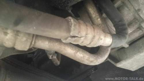

Auf Bild 2 ist ein Schlauch abgebildet, der durchgerissen ist, aber ich vermute das dieser zur Klimaanlage gehört
Ich hoffe auf eure Hilfe.

"Ich hoffe ja noch, dass das Zischen normal ist. :-/"
Ist es leider nicht. Das ist typisch für einen Riss im Ladedruckschlauch des Turboladers, unten rechts im Motorraum. Ist zwar schwer zu finden, weil ein Textilmantel um das Rohr ist, kostet allerdings auch nicht die Welt. Ein Hunni wird's schon richten.
Gruß felix.t
[Von Motor-Talk aus dem Thema 'Es zischt beim Gasgeben (TDI)' überführt.]
So, also kurzer Zwischenstand:
Motorleistung scheint mir eigentlich normal zu sein. Habe jetzt mal mehr drauf geachtet. Vor allem wenn er warm ist. Habe auch kein Ruckeln oder so bemerkt. Geräusch ist immer noch vorhanden. Kann ich aber nicht hören, wenn die Motorhaube auf ist und jemand Gas gibt.
Kann also weiterhin noch alles Mögliche sein. - Eine Sache ist mir aber aufgefallen. Mein Luftfilterleitung vom Kühler zum Luftfilter sitzt total lose. Die lässt sich aber auch nicht mehr fest draufstecken. Also die ist so richtig(!) lose. Meint ihr das kann daher kommen? Werde das mal fest tapen...

Soo...
Es zischt fleißig, was mir aufgefallen ist:
Der Schlauch vom Ladeluftkühler zum Trubolader ist am Ladeluftkühler SEHR wackelig. UND wenn man ihn ausbaut, sieht man, dass da an der "Manschette" Luft/Öl-Gemisch vorbeigeblasen wird.
Schätze das Geräuscht kommt von da, was meint ihr?
Wie kann ich das dort dicht machen? Ein neuer Schlauch hilft wohl nicht viel, die "Manschette" am Schlauch sieht noch gut aus.

Knick den Schlauch mal in der Längsrichtung, dann wirst du eine poröse Stelle finden. So war es jedenfalls bei mir.
Gruß felix.t
So, hier die Bilder...
Der Pfeil zeigt zu dem "Leck":
(Das Leck ist bei dem Schnellverschluß, der Schlauch scheint sonst dicht)
http://www.imhaeuser.com/Schlauch.jpg
http://www.imhaeuser.com/Schlauch2.jpg
Grüße,
Hauser
P.s. Ja wie krieg ich das da nun dicht?
