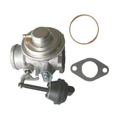

Zeitweise Aussetzer des Turbos wegen diesem Teil ? (siehe Bild)
VW Passat B5/3BG
Nachdem ich die Abdeckung unseres TDI (/130 PS) abgeschraubt habe, sah ich, dass das Teil im Bild verölt ist. Kann es sein, dass dies die Ursache für die zeitweise auftretenden Turboaussetzer ist ? Der Wagen geht nie in ein Notlaufprogramm, nur der Turbo ist mal da und mal nicht, breim letzteren zieht der Passat nur noch wie ein Saugdiesel ohne Turbo.
Agr-ventil-5857096164423969233-3323316419579439543
Siehst Du hinten Schwarzrauch rauskommen bei schwächelnder Last? Ein verdrecktes AGR schon die Ursache sein. Ich würde es reinigen. Schau mal hier:

Hast Du eigentlich auch mal die Unterdruckverschlauchung des Turboladers komplett auf Risse durchgecheckt?
Gruß Norbert
Auch so, noch was: Wie wurde denn der Fehlerspeicher ausgelesen? Mit VAG Com, WBH-diag?
Manche Interfaces zeigen kein VAG-Fehler an.

Das abgebildete Teil ist das Abgasrückführungsventil. Das hat mit dem Turbolader nichts zu tun.

Nein. kein schwarzer Rauch. Wie nennt sich das runde silberne Teil oben links auf dem Motor, wo seitlich ein Hebel in so ein rundes Teil reingeht ?
@delvos schrieb am 13. Mai 2015 um 10:07:01 Uhr:

Der Passat ist wieder fertig. Nach zahlreichen wilden Spekulationen diverser "Freier Werkstätten" habe ich mich für die orig. VW-/Audi-Werkstatt entschieden.
Ergebnis: 2 Schläuche in der Turboversorgung (Unterdruck etc.) waren undicht.
Den Komplettcheck inkl. TÜV habe ich ebenfalls machen lassen und siehe da: Gesamtkosten 290.- €.
Damit kann ich sehr gut leben, zumal man schnell den Fehler gefunden hatte und ich irgendwie ein gutes Gefühl habe, wenn die orig. Werkstatt bei PKW-Abholung den Daumen hoch zeigt.
Ich danke Euch für die guten Tipps ! Die Schläuche und die Unterdruckversorgung waren ja auch dabei 🙂
