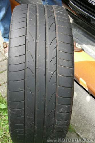

@appelgreen Ich habe mal ein Bild beigefügt, wie der Vorderreifen damals aussah. Deshalb auch der spätere Wechsel auf Conti an der Vorderachse. Der Reifenhändler sagte mir, das das für Sportfahrwerke typisch wäre. Mit dem Geradeauslauf habe ich allerdings keine Probleme.

Dscn2666
Das sind ja die Bridgestone RE050.
DER Bollerreifen schlechthin. Die werden immer laut und bekommen SZ. Zumindest beim Golf mit SpFw.
Das einseitig Abgefahrene ist noch im Rahmen.
Ggf. mal die Achse vermessen lassen.
Kostet bei VW 120,-, beim Reifenhändler so 50-80,-
Themenstarteram 6. Mai 2010 um 9:56
"Asche auf mein Haupt" - bitte nicht steinigen. Ich hatte die Reifen-Marke mit meinem Passat verwechselt.
Sorry !!!
mir wäre das zu einseitig abgefahren, wobei das sicherlich auch eine Frage der gefahrenen Kilometer ist, nach welcher der Reifen so aussieht. An unserem 2er Jetta sah der Sommerreifen vl nach einer Saison so aus:eek:, da lohnte sich die Achsvermessung auf jeden Fall.
Ich würde an Deiner Stelle wohl eine Achsvermessung machen lassen, schon um mir die neuen Reifen nicht alsbald wieder zu ruinieren. Das bei Sportfahrwerken die Reifen grundsätzlich schief abgefahren werden, wäre mir jedenfalls neu. Das konnte ich bisher bei unserem Variant noch nicht feststellen, allderdings haben die Reifen auch noch nicht so viele km auf der Lauffläche. Ich schätze mal, dass eine verstellte Spur jedenfalls auch den SZ begünstigen kann, wenn man eh einen dafür anfälligen Reifen fährt.

Original geschrieben von Opel72
Also alle diskutieren immer über den Sägezahn. Kann mal jemand ein Bild einstellen mit ausgeprägtem Sägezahn.
Was für mich immer gegen den Sägezahn spricht ist das die Geräusche ja bereits vor dem Wechsel von Sommer- auf Winterreifen vernehmbar gewesen sein müssen. Oder irre ich da???
Der Sägezahn entsteht doch nicht erst durch die Einlagerung!
Oder bemerkt man den Sägezahn auf der Hinterachse nicht und erst durch den Wechsel von hinten nach vorne wird er wahrnembar?
ich hab ezu Hause Bilder von meinen damals 3.000 km alten Falken 19"ern gemacht. Die hatten einen dermaßen bösen Sägezahn, dass ich sie wegschmeißen konnte und auf dem Foto sogar eindeutig der Sägezahn sichtbar ist. Muss ich nur mal dran denken wenn ich zu Hause bin. Falls bis morgen Abend nix kommt dann triggert mich bei Interesse bitte nochmal per PN an;)

am 8. Mai 2010 um 8:31
Hier ein Bild von der Innenseite von meinem Bridgestone Potenza RE050. Restprofil waren zwar noch gut 5-6 mm, hatte sie aber trotzdem entsorgt. Die Lautstärke war einfach nicht mehr zum aushalten.
Danke für das Bild. Jetzt kann ich mir wenigstens was drunter vorstellen.
Ich wollte meine Räder noch einmal auswuchten lassen, wenn sie runter sind werde ich mir meine Reifen mal genauer ansehen. :)
ich habe meien Falken FK452 wegen eben diesem Gewummer auch wuchten lassen und dachte erst, dass da swas gebracht hätte.....bis ich aus dem Ort raus gefahren bin und schneller wurde;) Vor dem Wuchten wummerten sie am lautesten innerorts und beim Ausrollen, nach dem Wuchten bei ca. 70-80 km/H.
So sahen meine aus (wie gesagt: gerade mal 3.000 km alt):
Saegezahn-im-profil-falken-fk452-3-000-km-gelaufen
Ich finde bei den Bridgestone sieht man den Sägezahn besser. Wenn ich denn auf das richtige sehe. :D
Der Sägezahn kann also sowohl außen als auch innen auftreten. Hmmmmm Kennt jemand die genaue Ursache dafür?
Es muss ja einen Grund geben warum es bei manchen schon relativ schnell Auftritt und bei anderen sehr spät bis gar nicht. :confused:
