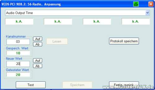

gibt es eine Möglichkeit die Laufzeit des Radios zu verlängern?
Wenn die Zündung ausgeschaltet ist, dann stellt sich das Radio automatisch nach ca. 10 min ab, ich möchte aber das es länger läuft.

ohne Codierung geht das nicht, jedoch kann Dir die Audi Werkstatt oder ein VCDS Besitzer das machen.

Steuergerät 56 (Radio), Anpassung 10, Kanal 03 (Audio output time).

http://www.motor-talk.de/.../Attachment.html?attachmentId=687782
oder wenn das beim FL geht:
STG 56 Adaptation Channel 03 von 01-99 Minuten eingestellt werden...

Geht auch beim VFL ohne MMI via VCDS (Ausschaltverzögerung).

Beim Radio Concert ist es z.B.
56 - Radio-Abschaltung:
Nachlaufzeit des Radios verlängern
STG 56
Anpassung (Kanal) 10
Kanalnummer 03
Standardwert steht auf 10
von 01 bis auf 99 Min veränderbar
