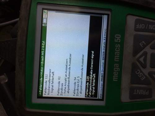

Ich hatte heute bei meinem 540i die Ventildeckeldichtungen getauscht und dabei diese Fehler auslesen lassen... kann jetzt die Zündspule sein und die Zündkabel...? Zündkerzen habe ich getauscht... was sagt den Profis hier dieses Auslesen? Beim V8 nebenbei bemerkt ist das alles eine Blödmann Arbeit... nichtmal die Zündleiste geht vernünftig weg... Gruß Ho.Hu
Fehler 139 hatte ich wohl. Das ist ja wohl der Thermostat.
Da sind immer die Einzel-Zündspulen unter Generalverdacht.
Da würd ich mal 2 neue spendieren oder zumindest umstecken und sehen ob der Fehler mitwandert.

Ja ist auf jeden Fall erstmal die einfachste und günstigste Methode zum Ausprobieren .
Muss erstmal jetzt paar Meter fahren ob der Fehler wieder kommt... kann ja sein dass die Fehler uralt sind... aber wenn die genau so wieder da sind tausche ich mal die Zündspulen, gute Idee 🙂 irgendwie zieht er auch denke Falschluft weil er immer wieder so alle halbe Minute einen kleinen Aussetzer hat....

Die Einzel-Zündspulen sind thermisch hoch belastet, so tief wie sie in den Kerzenschächten drin sitzen und halten so ca 150-200.000 km. Ab dieser Laufleistung sind sie deswegen Verdächtiger Nr. 1 bei Motorlaufproblemen.
