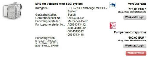

Ich glaube Bosch selbst verbaut SBC-Agregate im Tausch, also wieder aufgearbeitete (zumeist A005). Bei MB wirds eine neue geben (A009).
Die A009 ist die selbe wie beim Boschdienst . Die A009 ist nur die Mercedes interne nummer und mehr nicht

Ich habe irgenwo in diesem Forum gelesen, dass die SBC-Einheiten entweder überarbeitet werden oder im Austausch eingebaut werden. Dann müsste es doch eine ältere (Mercedes-) Nummer sein?
Oder gar keine Mercedes-Nummer. Bei meiner "neuen" von Bosch ist gar keine (mehr) dran.
Ich hatte eine A005 mit der Bosch-Nr. 265 250 065 und habe eine mit der Bosch-Nr. 986 483 002 bekommen (entspricht A006).

Ist ja genau der Preis, der mir im März 2014 von der NDL Berlin ausgedruckt wurde. Da die SBC ein Tauschteil ist, so wie eine Wasserpumpe oder eine Lichtmaschine, gibt es noch 202 EUR zurück und damit kostet die Einheit dann netto 1.149,98 EUR. Jetzt noch die Umsatzsteuer drauf und so um die 50 AW für die Demontage/Montage, Aktivierung und den BF-Wechsel mit dem vollen Prüfprogramm.
Immerhin schön zu sehen, dass der Preis innerhalb eines Jahres nicht schon um 10% hochgegangen ist.
Und ich stelle mal die These auf, dass die von MB eingebauten Einheiten auf dem gleichen Band überholt werden wie die Einheiten, die Bosch selbst anbietet...
