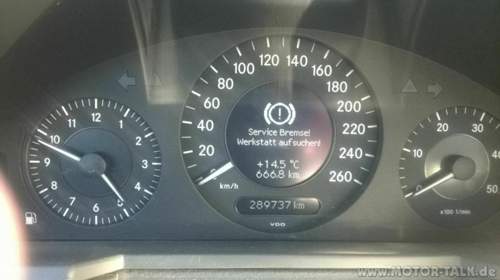

289'737km
Wagen geht kommende Woche zur Generalüberholung der SBC auch wenn das hier keine hören möchte.
Die Überholung beinhaltet. Diagnose: Zerlegen, neue Dichtungen, Prüfen und ggf. Tausch von E Motor,
ggf. Druckspeicher erneuern.
Neue Bremsflüssigkeit, Inbetriebnahme nach MB Vorgaben mit Dokumentation und Rechnung
in diesem Sinne Mahlzeit
